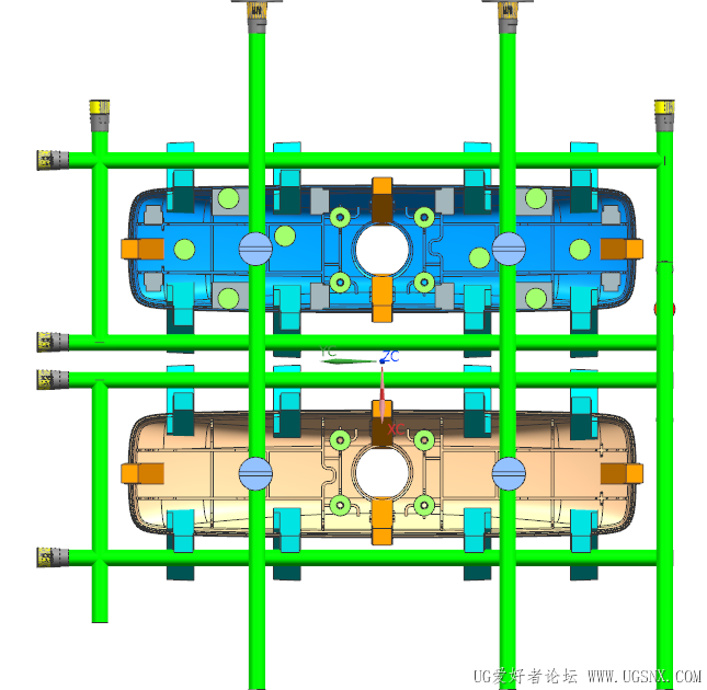

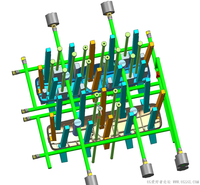

[求助] 后模水路怎么排位能均匀一些?新手求助!!!
发表于 2025-7-14 18:13:19 | 显示全部楼层 |阅读模式
深腔如何走水?

发表于 2025-7-15 20:42:15 | 显示全部楼层
这样可以了!水不是越多越好
215
215
发表于 2025-9-5 18:27:22 | 显示全部楼层
twtiqwxf 发表于 2025-7-15 20:42
这样可以了!水不是越多越好
正解。是要合适的水路,不是要铺满水路。问注塑调机师傅就明白了,
