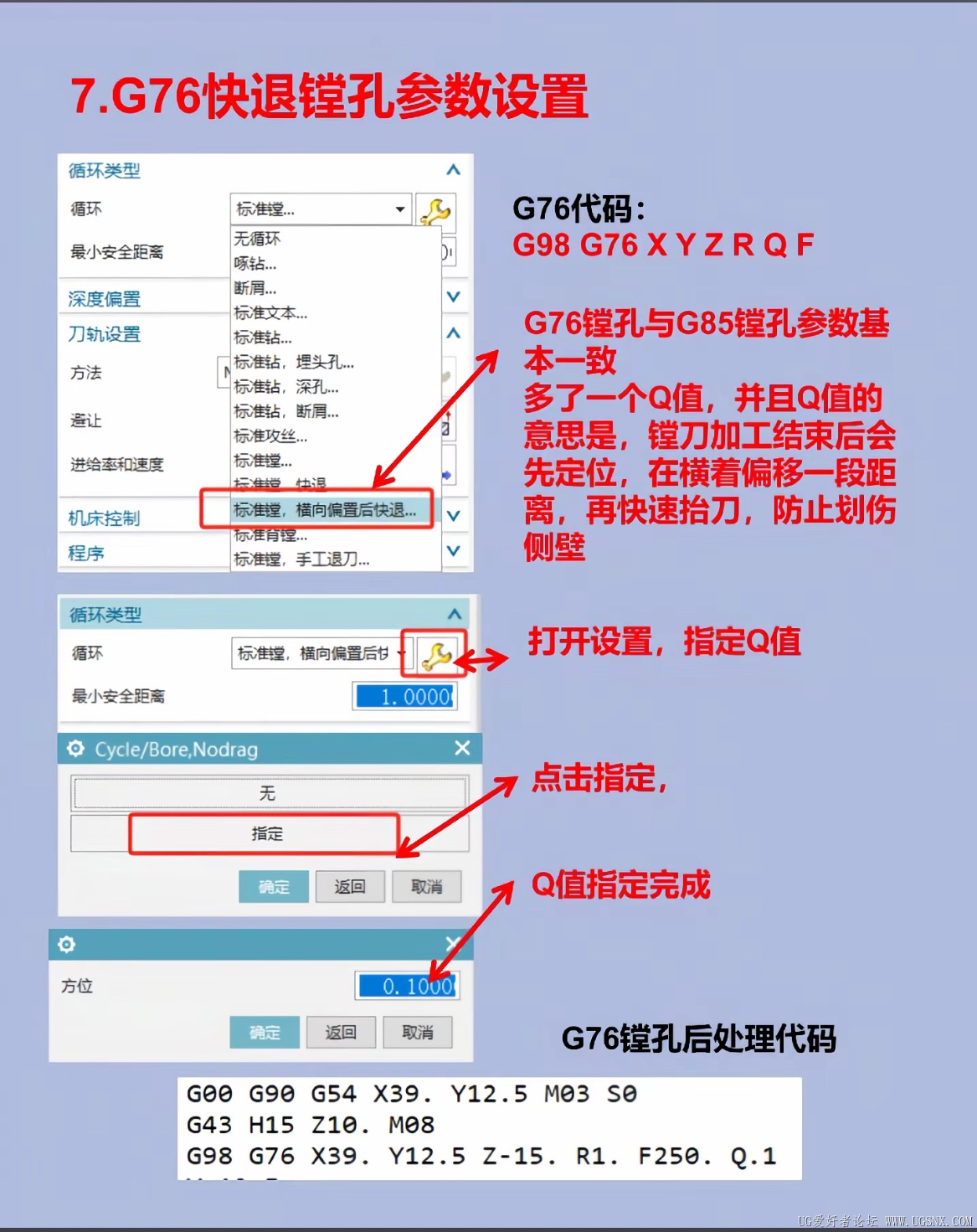

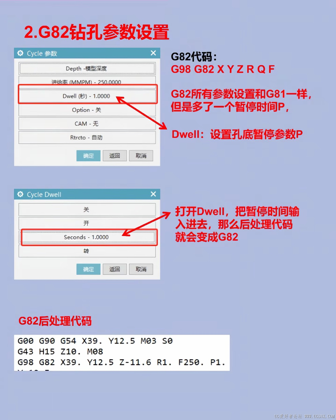

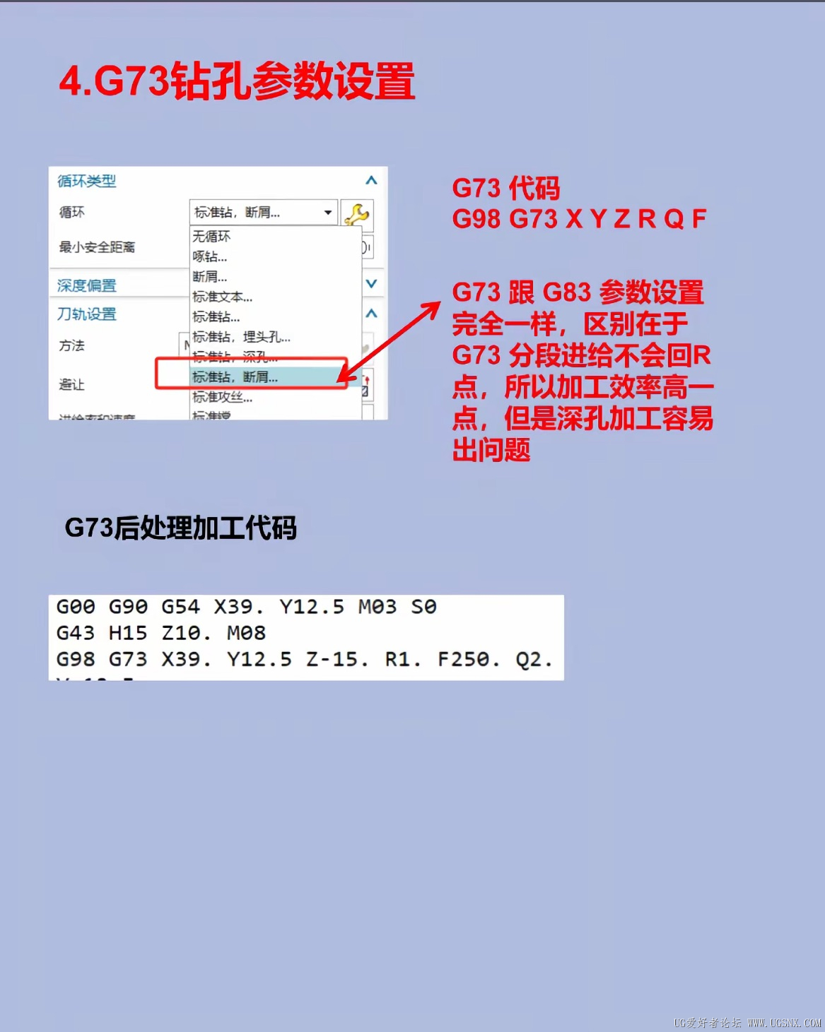

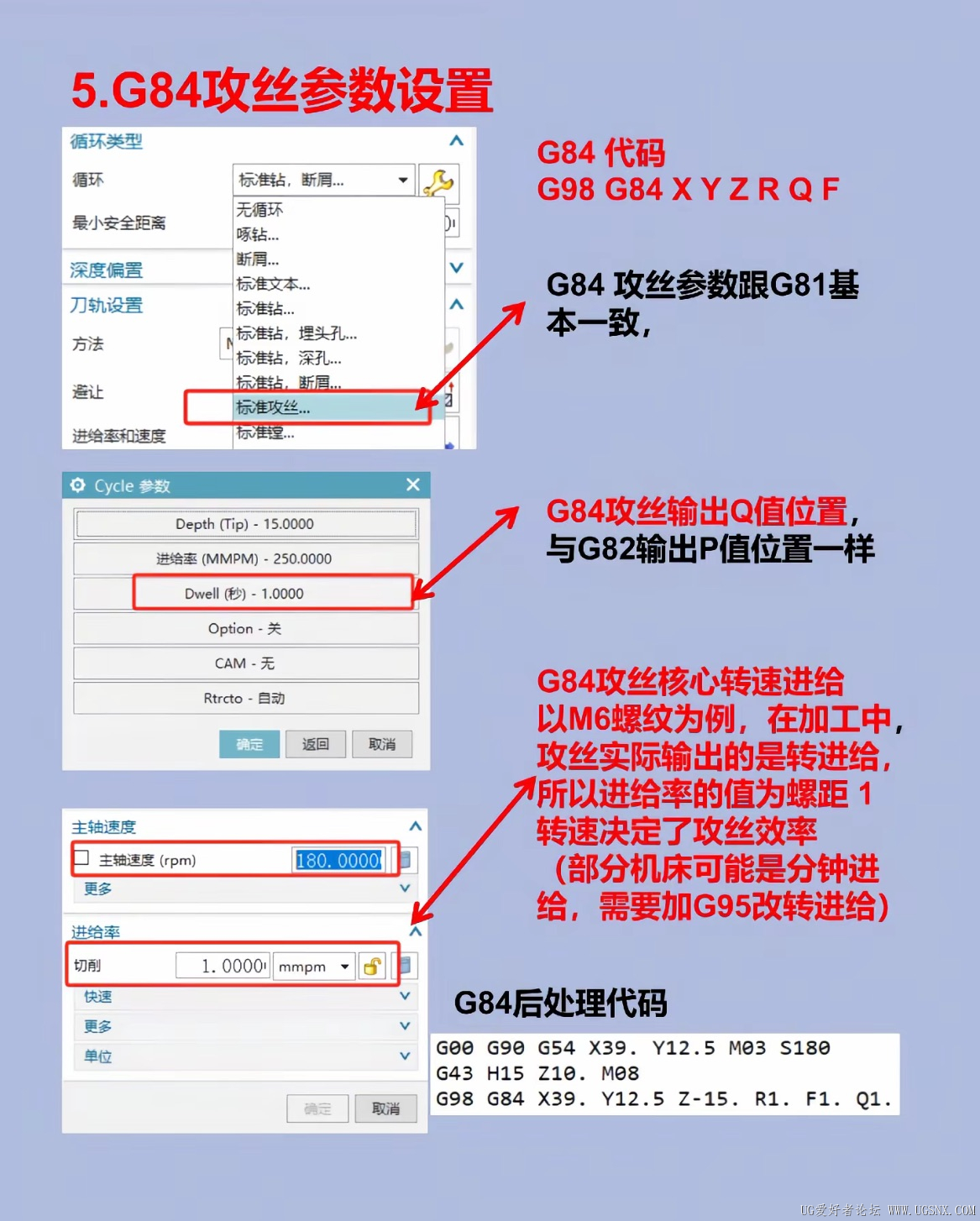

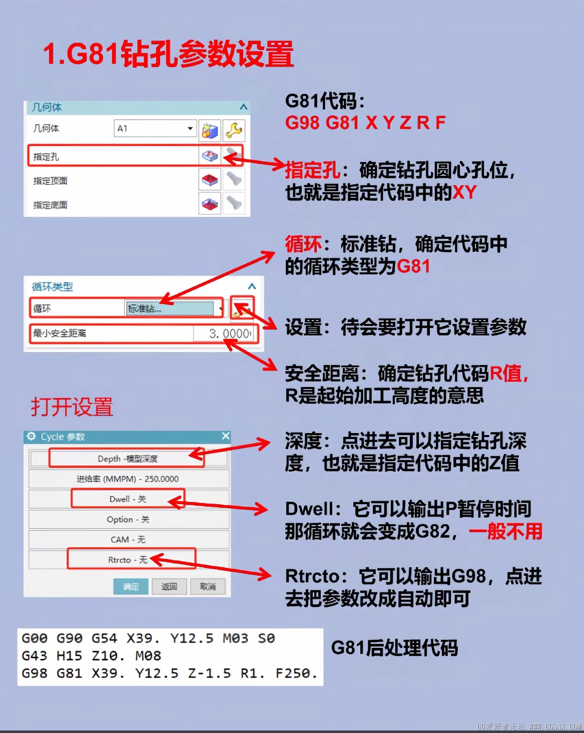

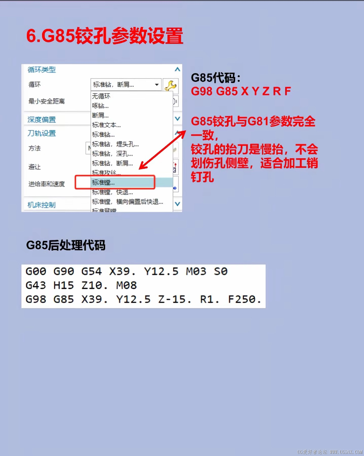

UG孔加工参数详解
IMG_2763(1).png IMG_2764(1).png IMG_2765(2).png IMG_2766(1).png IMG_2767(1).png IMG_2768(1).png IMG_2769(1).png IMG_2770(3).png

发表于 2025-7-15 07:57:15 | 显示全部楼层
7、G76还要说下装刀方向,装错了一样刮孔壁,甚至废刀
