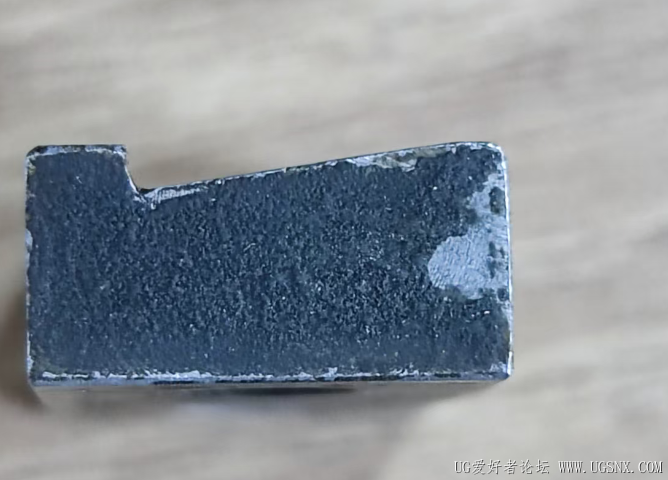

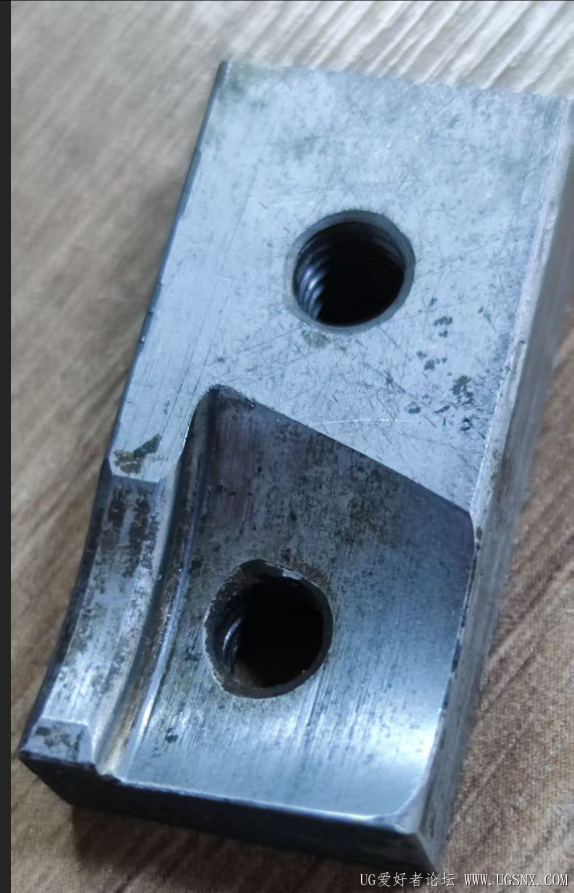

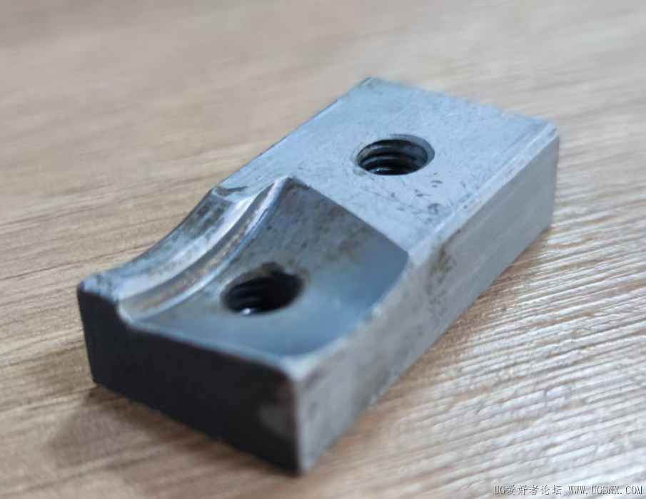

这是个机械手的卡爪,用来夹紧工件的,我现在有些不明白咱加工中心可以铣出来这种带角度的圆弧吗,这个卡爪的头(前面小的圆弧)和尾部(后面大的圆弧)的圆弧半径不一致,,咱加工中心可以加工出来吗,该怎么加工呢,求指教

右边那圆弧面,应该是个锥面,一个旋转就做出来了
加工中心可用锥度刀铣;带U/V轴的卧加,可用尖刀来飞;也可以做工装上车床车。
