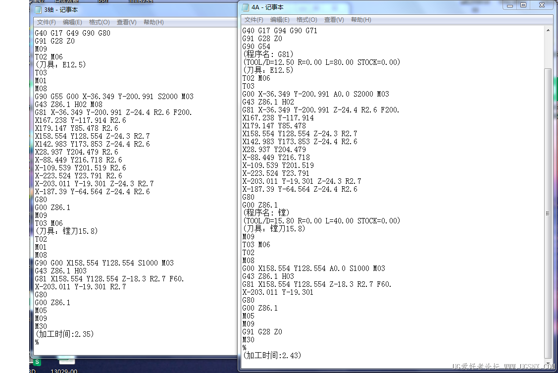

[分享] 法兰克后处理3轴+4a

发表于 2025-7-20 15:44:07 | 显示全部楼层
感谢分享 这个是卧加定轴加工的吗  可以用吗  旋转是A轴  一般只做固定面

发表于 2025-7-20 23:26:15 | 显示全部楼层
fanac程序里有中文会报警的吧
