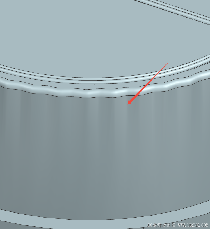

如图 像这种顶部带有褶皱纹的效果的旋钮如何做出来?

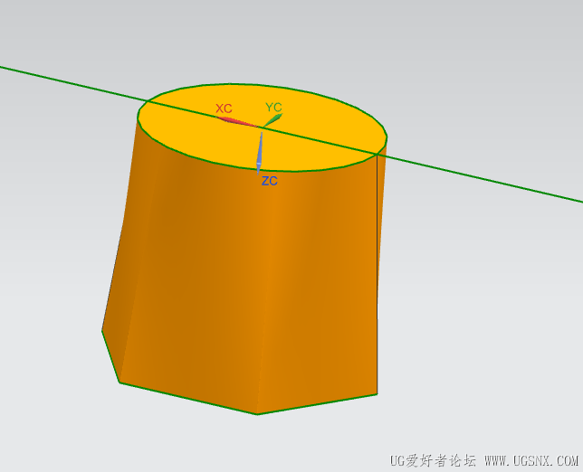

发表于 2025-9-27 08:37:59 | 显示全部楼层
直纹  底部圆形 顶部多边形

发表于 2025-9-27 08:37:57 | 显示全部楼层
切一点,然后阵列应该可以

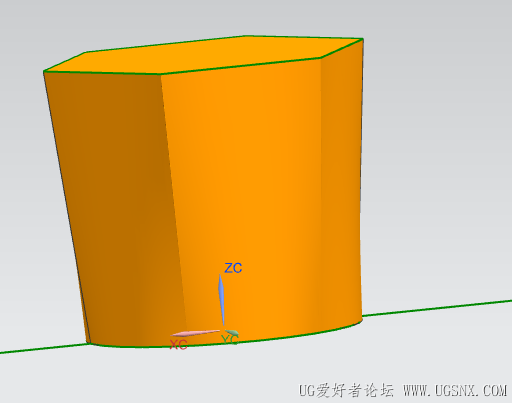

发表于 2025-9-27 08:46:33 | 显示全部楼层
652351169大哥说得对,就是两条曲线加个直纹或曲线组就可以了,我这里随便示范下

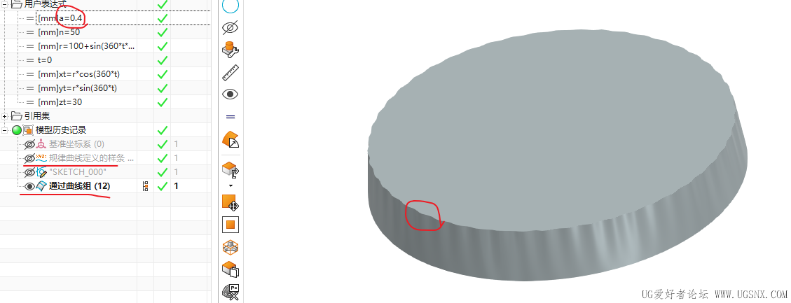

发表于 2025-9-27 09:08:58 | 显示全部楼层

发表于 2025-9-27 09:18:01 来自手机 | 显示全部楼层
白色治愈之风 发表于 2025-9-27 09:08
r=100+sⅰn(360*t*...???

发表于 2025-9-27 09:20:05 | 显示全部楼层
就是变化规律, 100是基础半径

 楼主| 发表于 2025-9-27 12:06:03 | 显示全部楼层
你好  通过曲线组命令后  面会出现扭曲  调整了方向也解决不了  应该怎么控制呢
