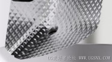

  如题,异形曲面上的凹凸纹如何绘制?

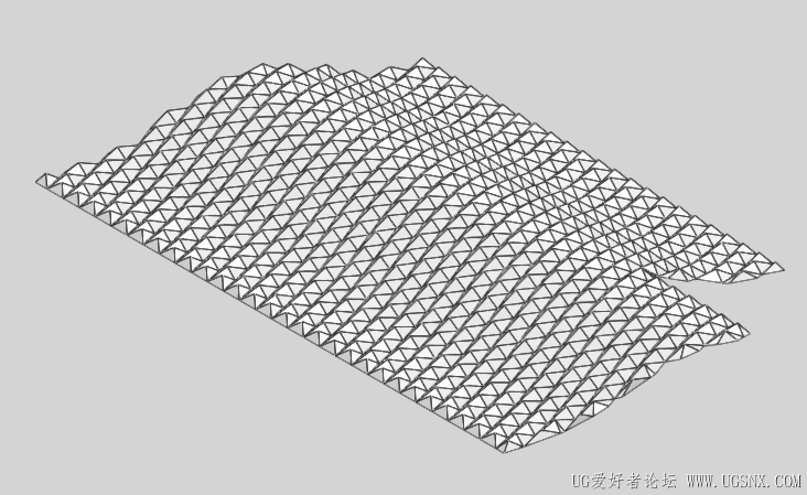

我 目前只 知道:把面展开,画好凹凸面再用整体变形或者用算法特征

算法特征的应用范围
