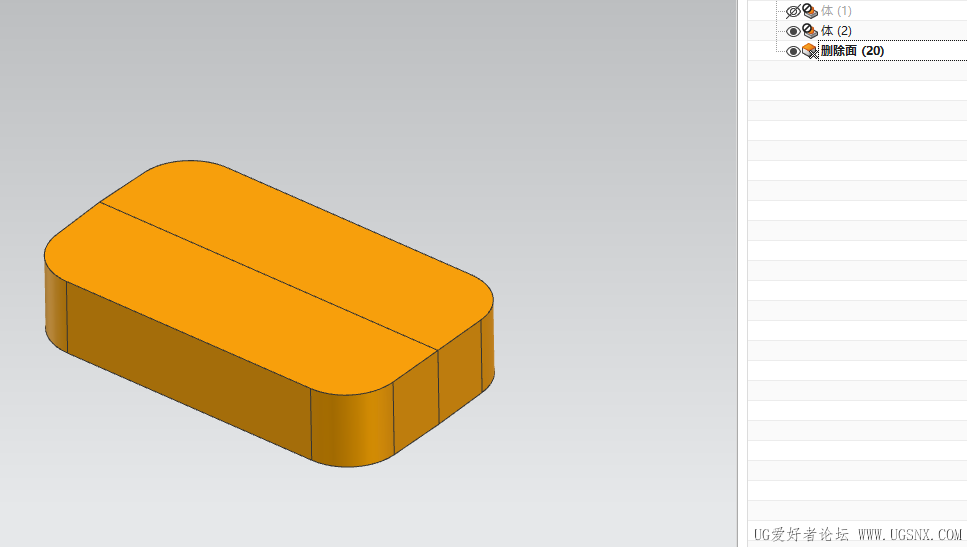

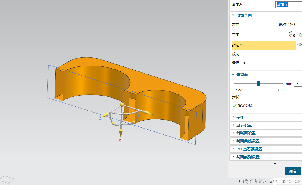

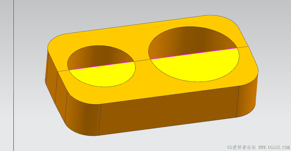

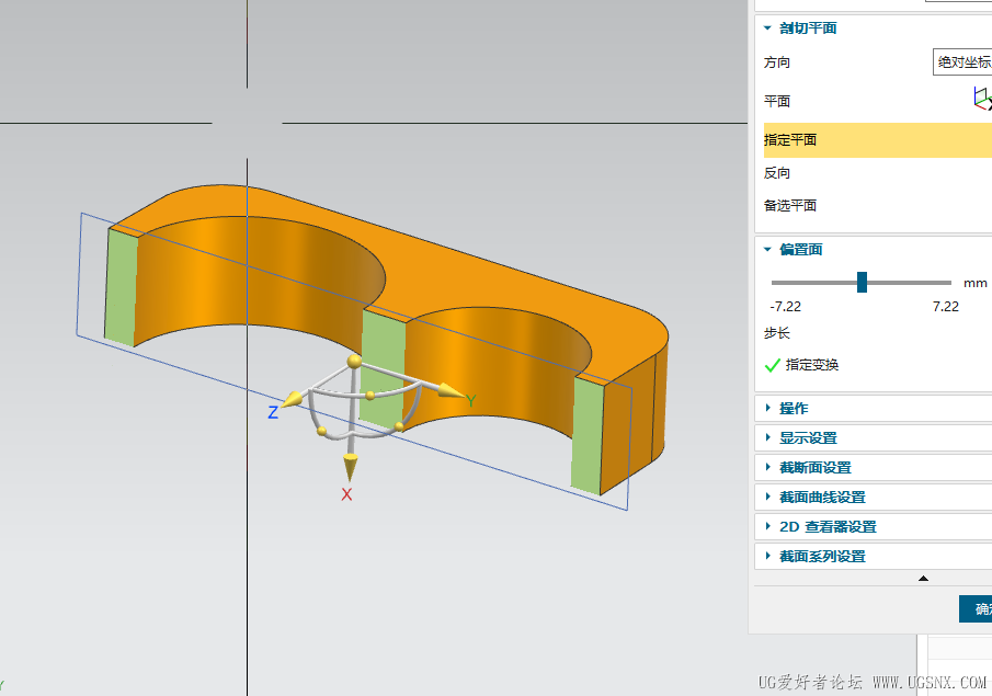

发表于 2025-7-22 15:37:02 | 显示全部楼层
原图质量太差了
原图质量太差了
原图质量太差了
重新构建了实体
重新构建了实体
重新做了个实体
直接删除面完事
直接删除面完事
删除面完事
