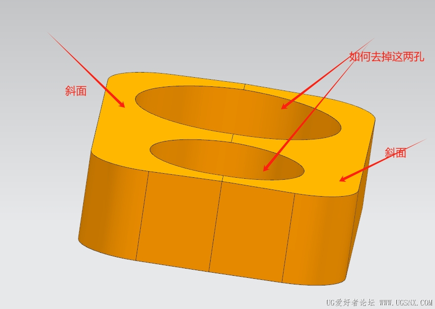

各位前辈这个孔如何处理,求详细教程!

发表于 2025-7-28 12:01:20 | 显示全部楼层
拆分体-删除面-求和

发表于 2025-7-22 11:02:47 来自手机 | 显示全部楼层
删除面,替换面

发表于 2025-7-22 11:04:32 | 显示全部楼层
删不了就补体替换看看............

发表于 2025-7-22 11:05:55 | 显示全部楼层
删除面选中孔,,,,
有两个面是斜面  不行啊
149
149
 楼主| 发表于 2025-7-22 11:08:30 | 显示全部楼层
有两个面是斜面  不行啊
999
8974
8974
发表于 2025-7-22 11:13:44 | 显示全部楼层
包容体-分割面-替换面=OK

发表于 2025-7-22 11:23:22 | 显示全部楼层
上面那些什么替换面,什么删除面都不行的,换了几种方法才搞定。
