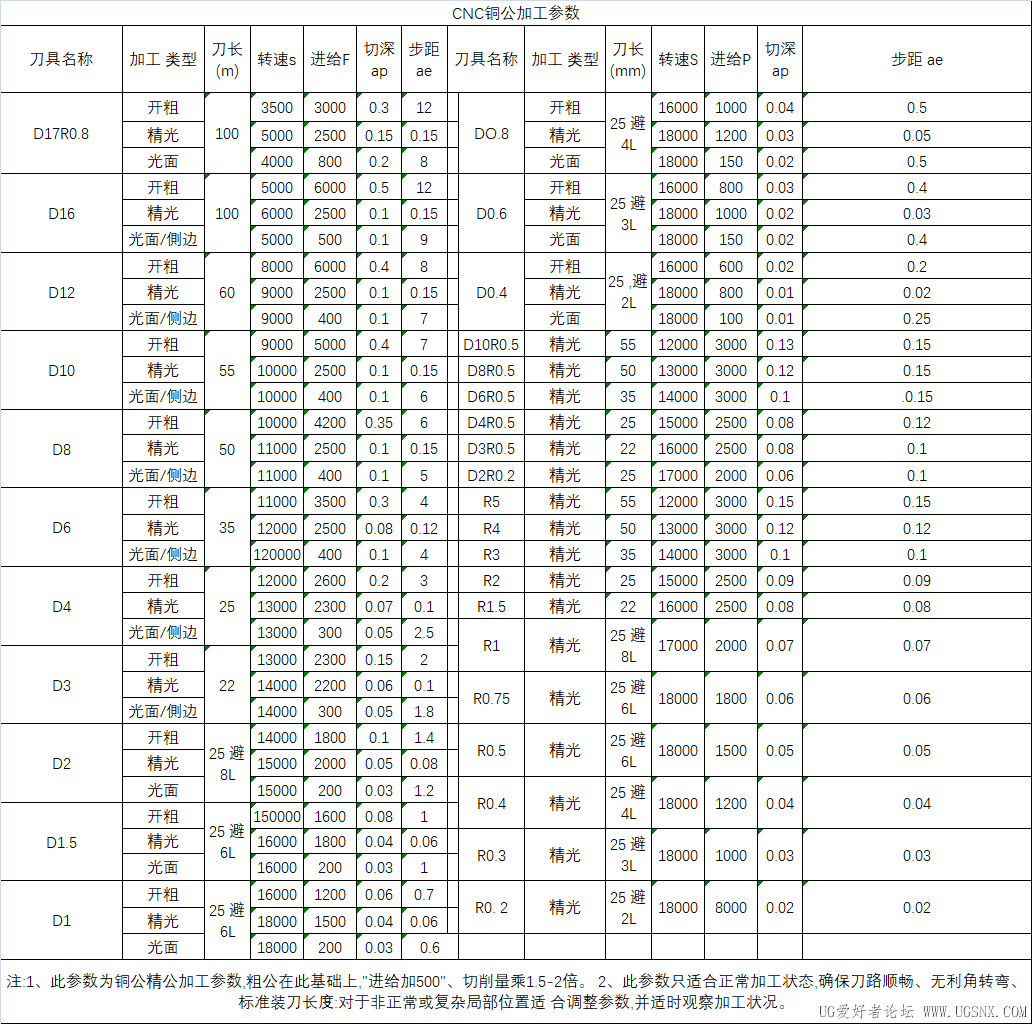

[分享] 刀具参数
90
90
发表于 2025-7-22 13:36:59 | 显示全部楼层 |阅读模式
刀具参数
