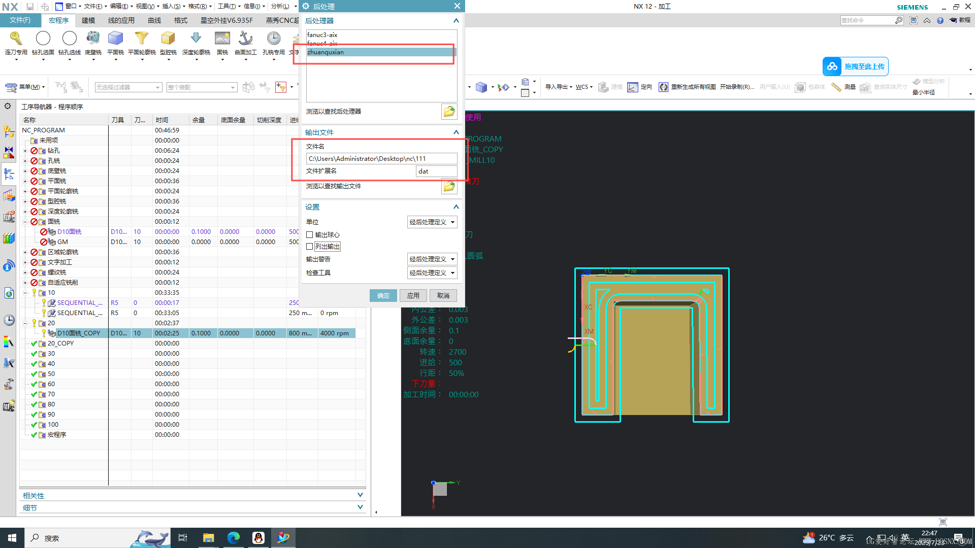

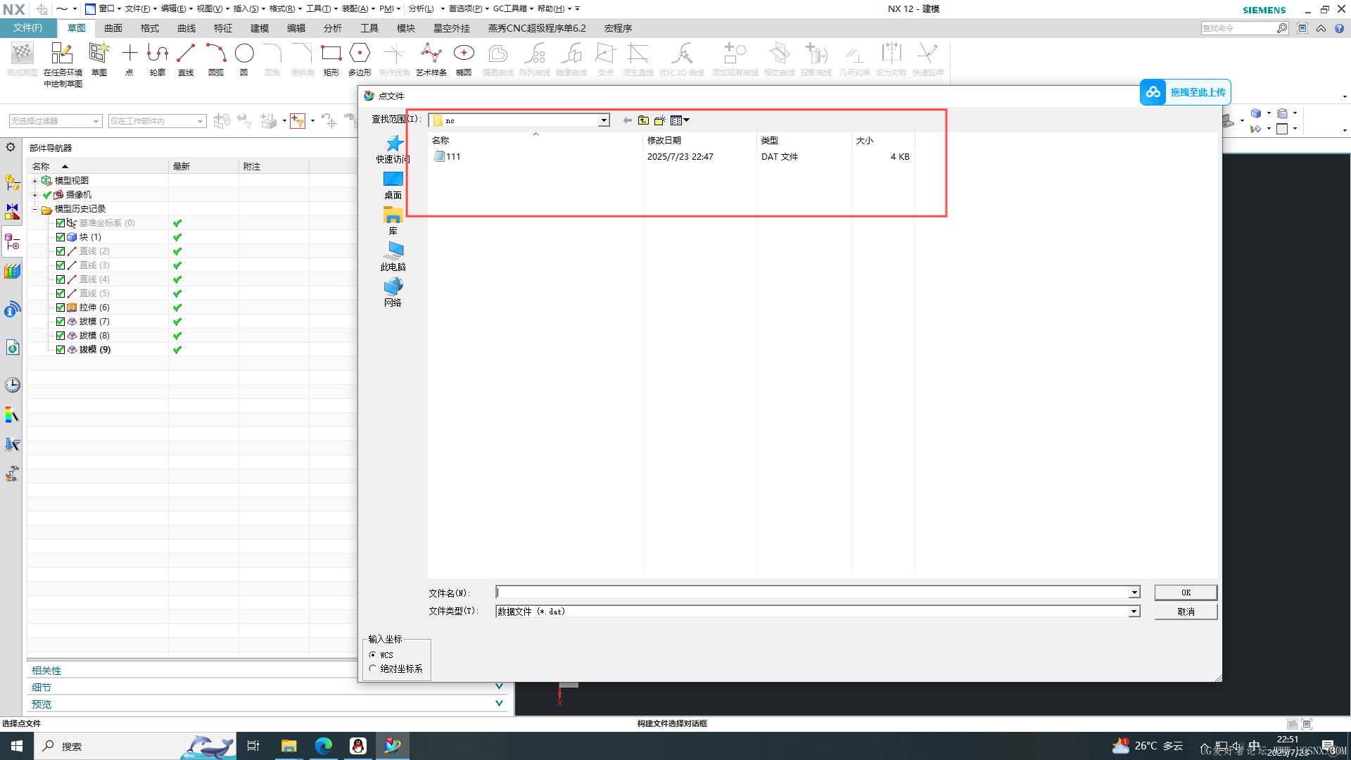

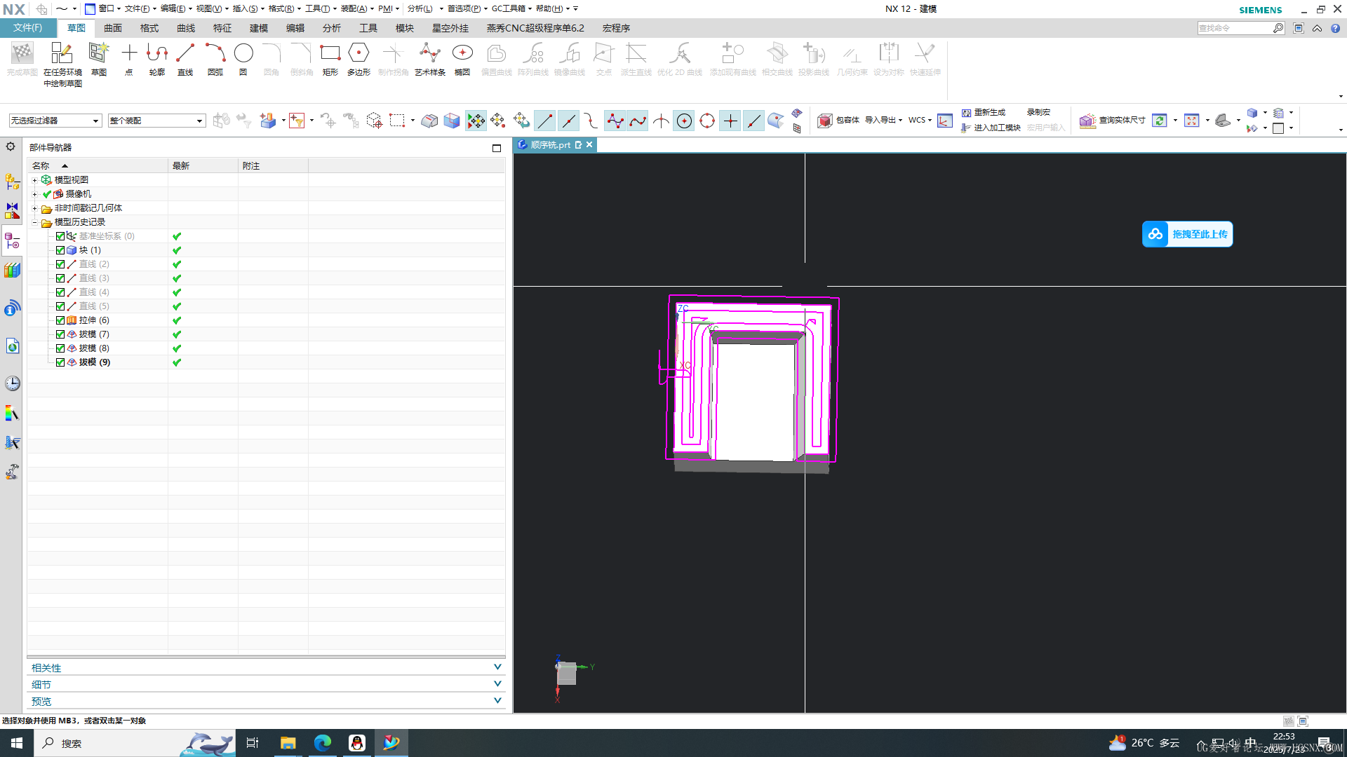

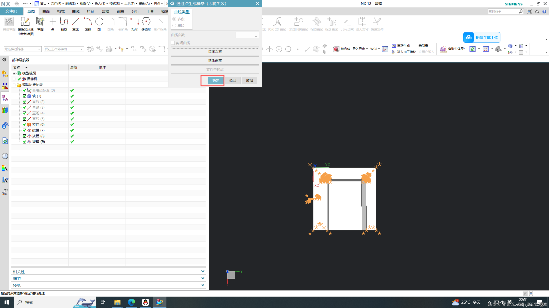

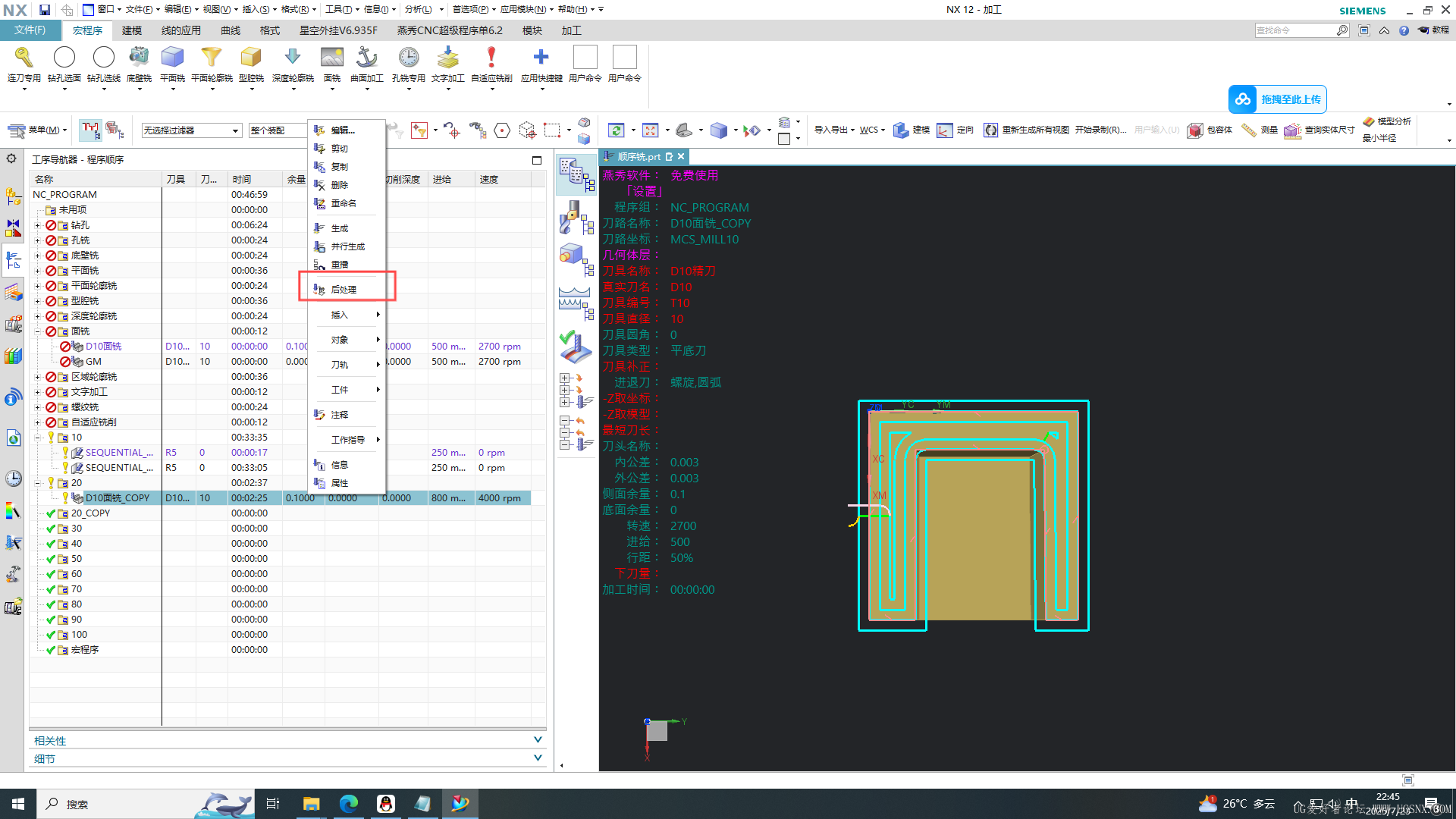

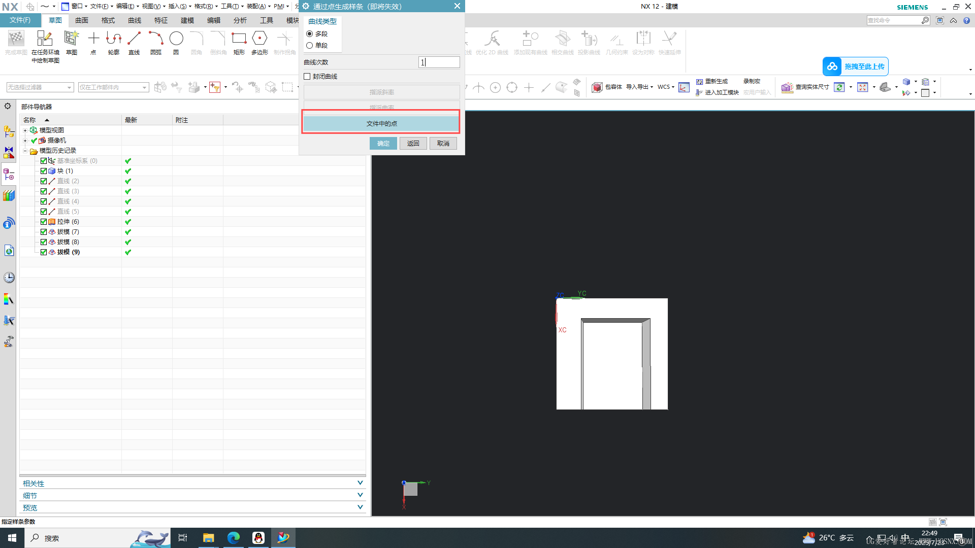

刀路转曲线后处理,UG2306和12.0试过了,可以使用。
刀路转曲线.rar (214 Bytes, 下载次数: 288)
66
2226
2226

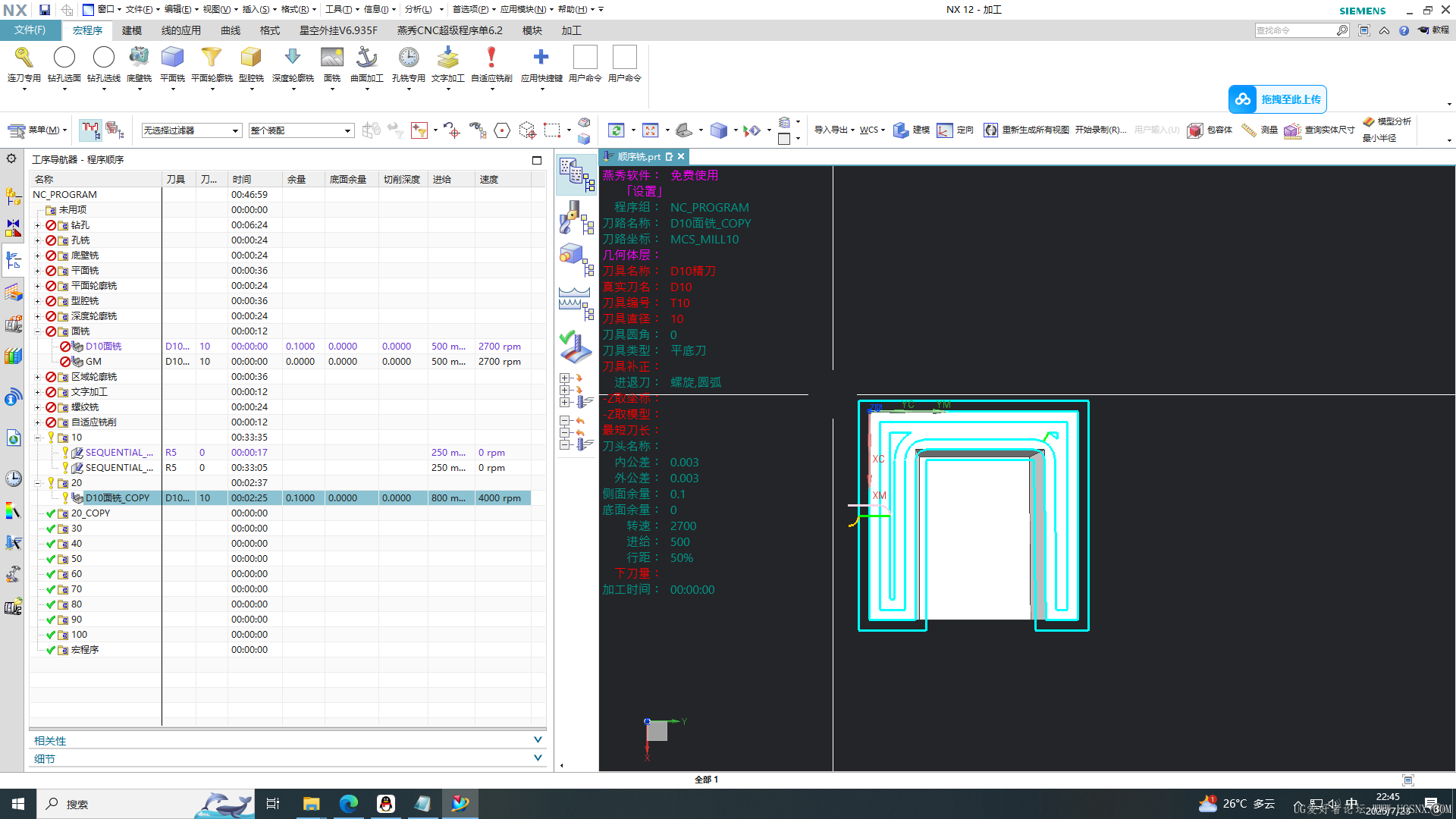

 楼主| 发表于 2025-7-23 23:19:55 | 显示全部楼层
以前的贴子不会删除,这个里面后处理修改过了,测试了UG2306和UG12.0可以使用,图片是用12.0生成的。

 楼主| 发表于 2025-7-24 07:32:11 来自手机 | 显示全部楼层
来单位试了一下,ug10.0也可以正常使用。现在是ug2306和12.0还有10.0都可以使用。其他版本不清楚。我是用2306编的后处理。以下版本自己去尝试看看好不好用吧。
