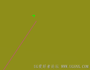

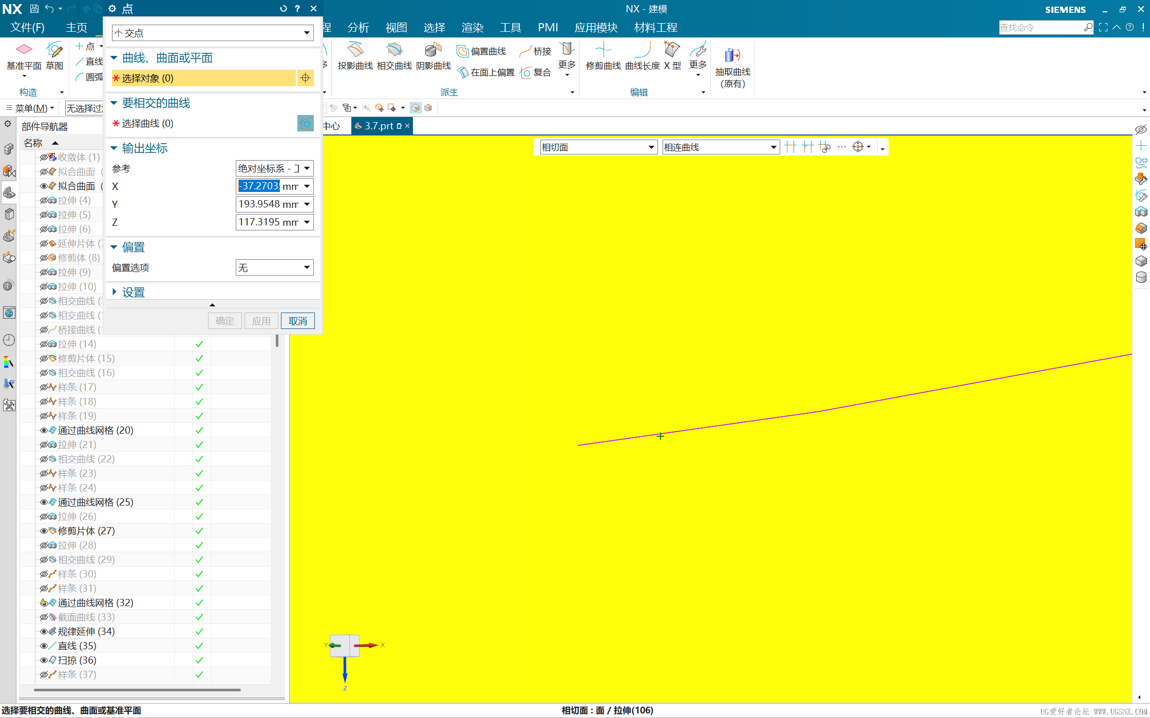

ug曲面与曲线求交点并不在曲线和曲面上,导致后续需要做的曲线网格显示不相交

模型精度问题,设置一下。  发表于 2025-7-25 15:23

1.PNG 看着没在线上,测量的时候距离为零

做在面上的点啊

那实在不行你样条拉出个片体,两个相交的片体肯定是有个交点的
