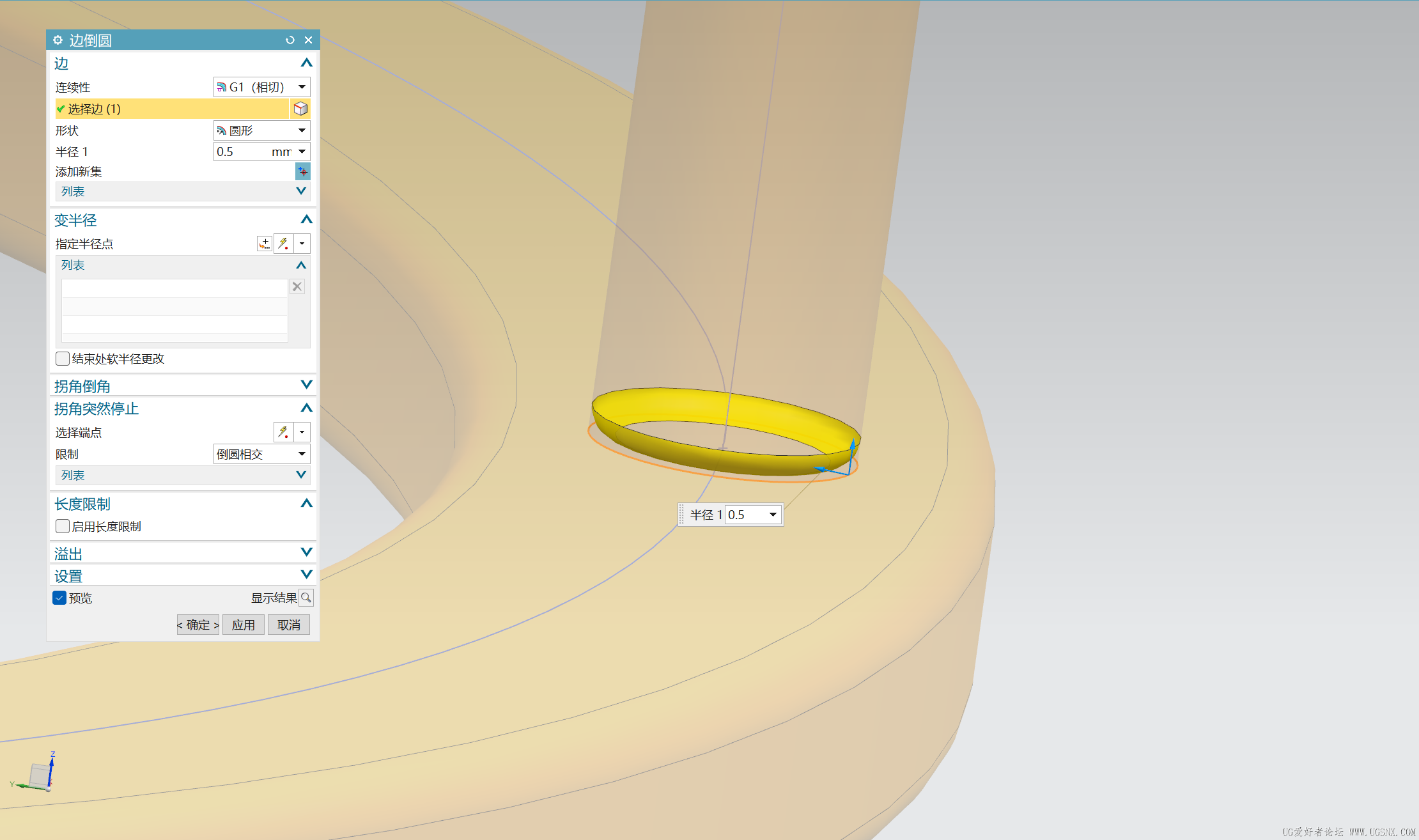

为什么无法做到第二张图一样的倒角,我的倒角只是单边的。
我的倒角
我的倒角
希望的倒角状态
希望的倒角状态

发表于 2025-7-25 14:07:00 | 显示全部楼层
合并后再倒角

发表于 2025-7-25 14:07:26 | 显示全部楼层
先求和吧,老弟儿

发表于 2025-7-25 14:10:58 | 显示全部楼层
两个不是一个体

发表于 2025-7-25 15:34:05 | 显示全部楼层
选择面倒圆

发表于 2025-7-25 16:22:59 | 显示全部楼层
忘记求和了吧 哈哈
