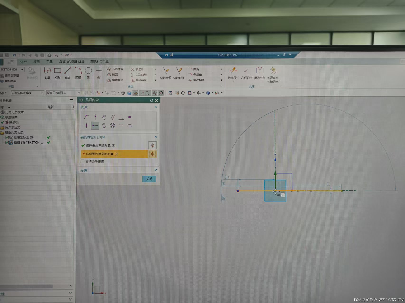

vaco,为什么我不能快速拾取坐标原点,只能自动拾取直线端点,我明明把所有约束都关掉了啊,也没有可以直接拾取坐标原点的快捷键啊,求教啊求教,

有多个点离的比较近的时候,在要选的点处等两秒,出现三个点后再点,会有列表,所有可选的对象都在列表中,或者直接点右键,点在列表中选择

等鼠标位置出现几个点的时候,右键选吧

鼠标停留一会出现三个点,去这里面找

直接手点啊,如果有多个可选的,会自动弹出来,你再选不就可以了

鼠标停留一会出现三个点,
