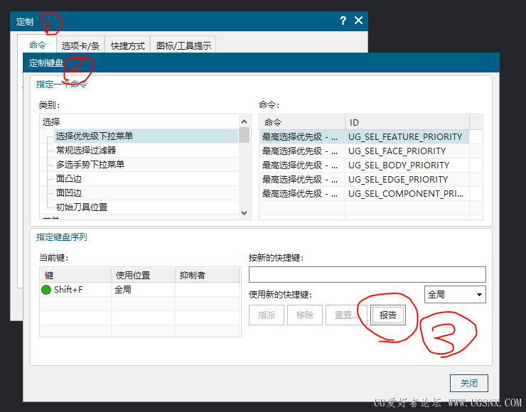

UG12的快捷键怎么查看设置啊,求解答

空白区域右键点定制

547111442quan 发表于 2025-8-8 09:16
空白区域右键点定制
多谢多谢
