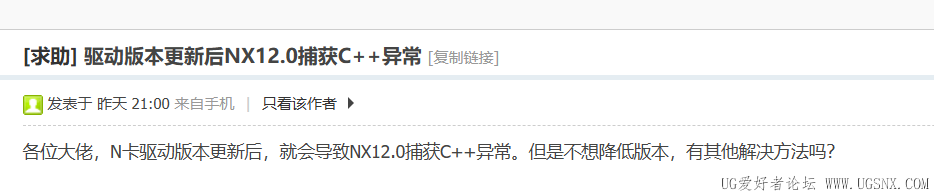

发表于 2025-8-9 08:34:48 | 显示全部楼层
这个人的反馈的显卡驱动更新后才有的问题,那就简单了。

发表于 2025-8-9 08:49:34 | 显示全部楼层
显卡问题   不降驱动   就把UG升级到 12.029  这个版本不会报错
