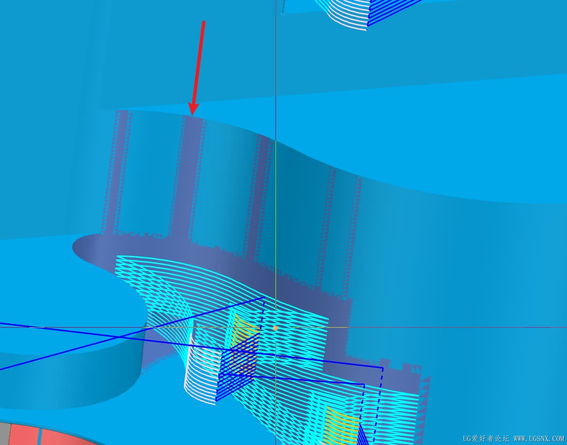

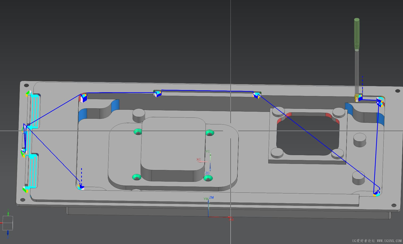

在刀刃长度够且余量与开粗刀具一致的时候生成的刀路如下
此时在模拟时会发现有蹭刀的现象

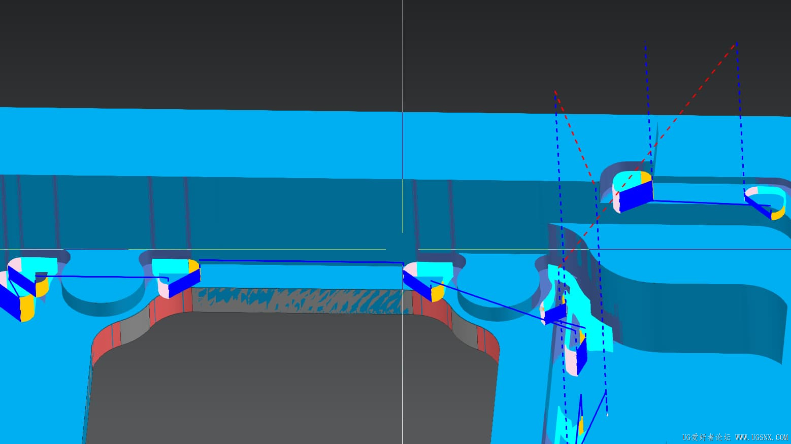

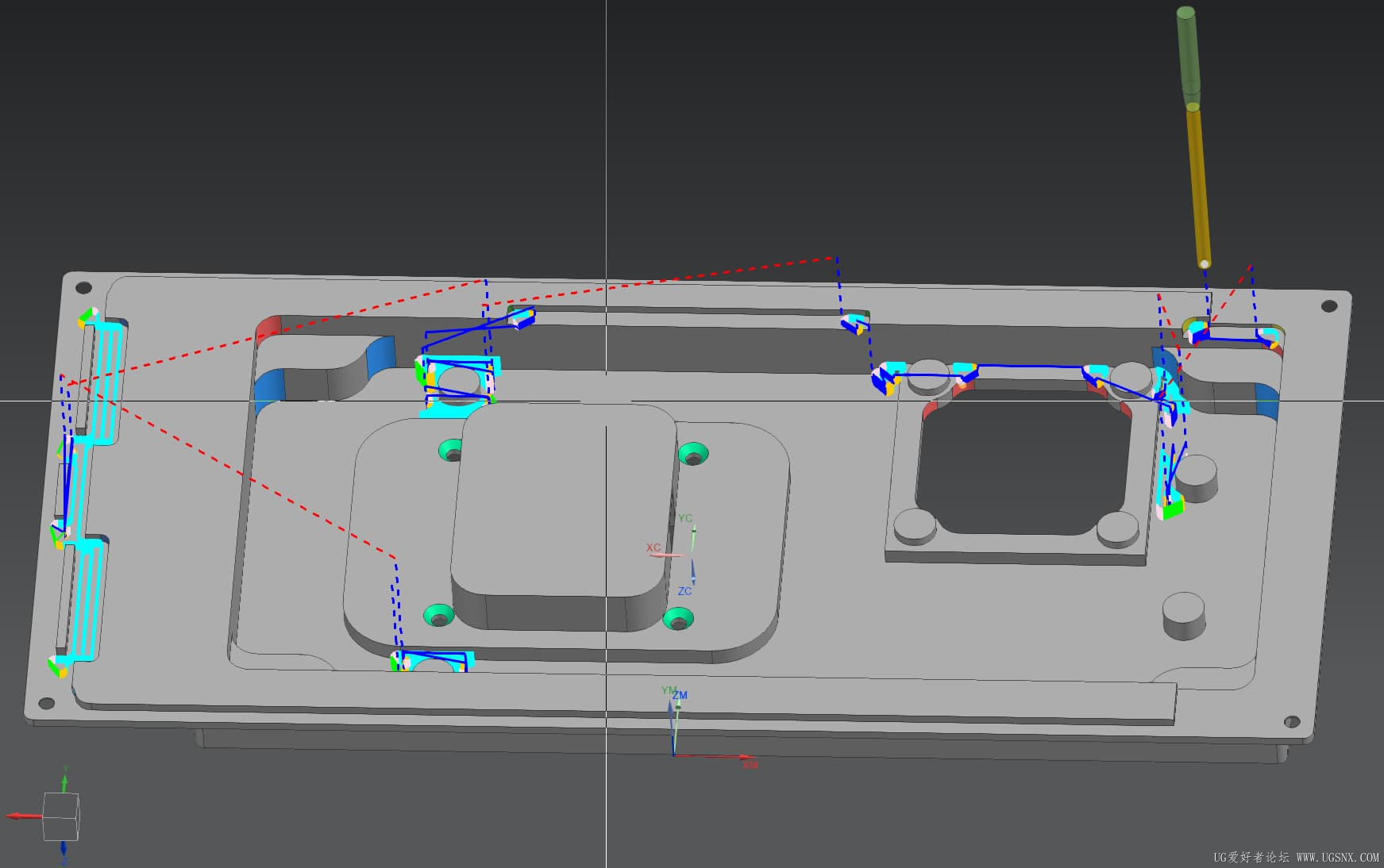

当我吧刀刃长度改小生成的刀路如下
能够看到在工件腔体内靠近壁的清角刀路没有了

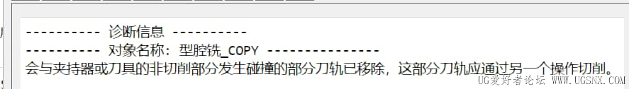

并提示
此时将余量改的比设定的公差大时刀路又能重新正确生成
想向各位大佬求教下,如果我按第一种方法实际上机时是不是真的会产生蹭刀的现象

个人感觉,首先,你的刀具建立应该和实际刀具一样,总长,刃长什么的,刀柄也是。然后就是软件里面刀具都是刚性的,实际上刀具大小,以及装夹精度等都不一样。然后就是机床的定位精度也不同。你这个实际加工一下就知道了。然后根据加工情况去调整余量。

正常情况下是会这样的    把清角刀的余量加2丝上去就好了
