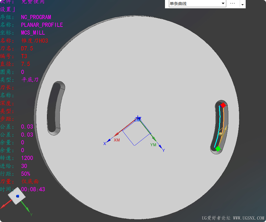

[求助] 求教铣幺型槽的加工方法

发表于 2025-8-15 08:49:48 | 显示全部楼层
选线 选错了 选单条曲线  开放的
选线 选错了 选单条曲线 开放的
选线 选错了 选单条曲线  开放的

发表于 2025-8-15 09:05:56 | 显示全部楼层
2D就行   G01下刀,推荐粗后在精刀,不是太好卷

发表于 2025-8-15 09:13:31 | 显示全部楼层
做条中线,走线

发表于 2025-8-15 09:14:19 | 显示全部楼层
波浪形,我还没见过  如此  刀法,真想见识见识。

 楼主| 发表于 2025-8-15 22:12:16 来自手机 | 显示全部楼层
32212110 发表于 2025-8-15 08:41
你现在走的平面铣出来的刀轨不就是直的吗,没有什么波浪形啊
就是底部波浪  有个参数可以改的接近水平 但程序看Z值还是有起伏
