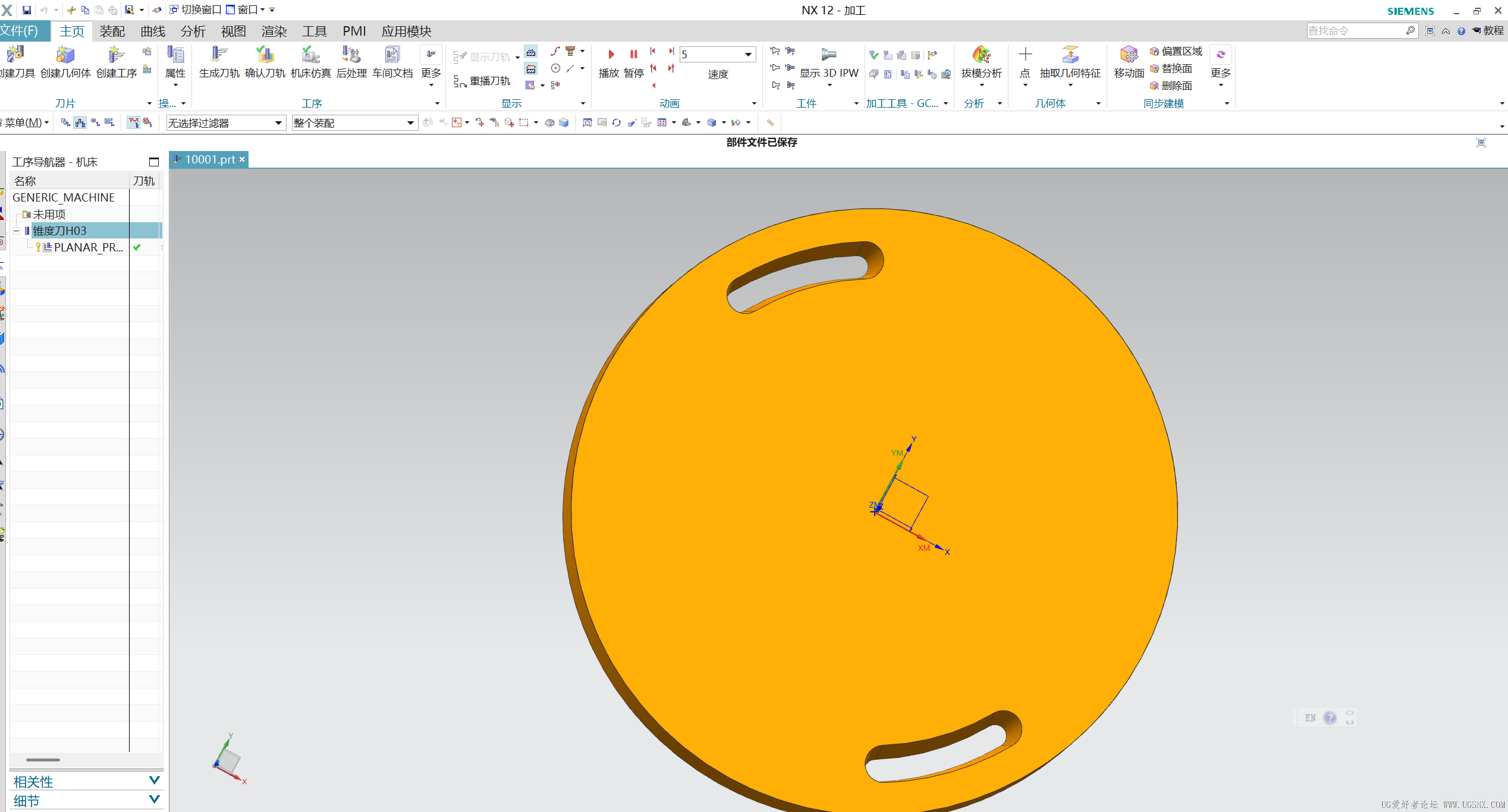

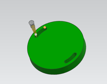

想用锥度铣刀加工幺型槽,只走一刀,槽的一端下刀,铣到另一端抬刀。试了一些加工方法,都是走过去再走回来,从原下刀点退刀。用曲线驱动可以,但是刀路是波浪形的。请教各位有什么法子没。谢谢

33.gif 10001.prt (244.45 KB, 下载次数: 1)

等高,进刀插,面不要选一圈。

余量不小搞一刀啊👁️👁️,震刀也给你整出刀纹了,留余量再来一刀

2D曲线应该可以,

跟洗外形一样

画条中线,走线就行了

UG中2D刀路呢

等高一道过

你现在走的平面铣出来的刀轨不就是直的吗,没有什么波浪形啊
