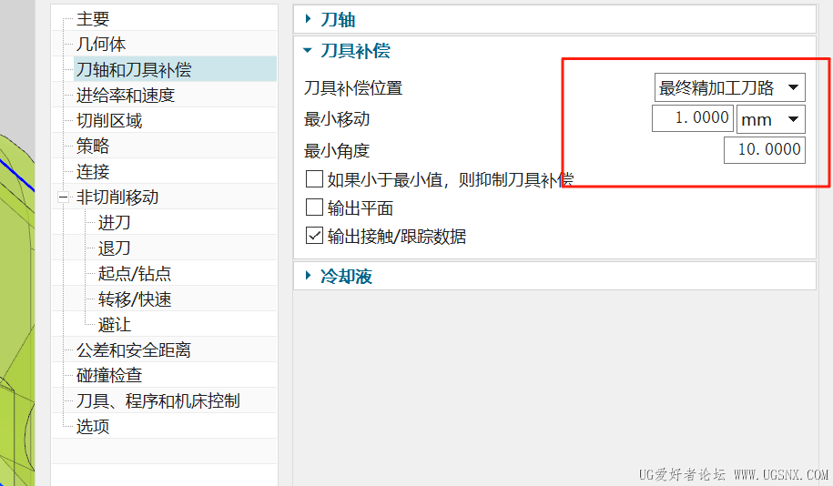

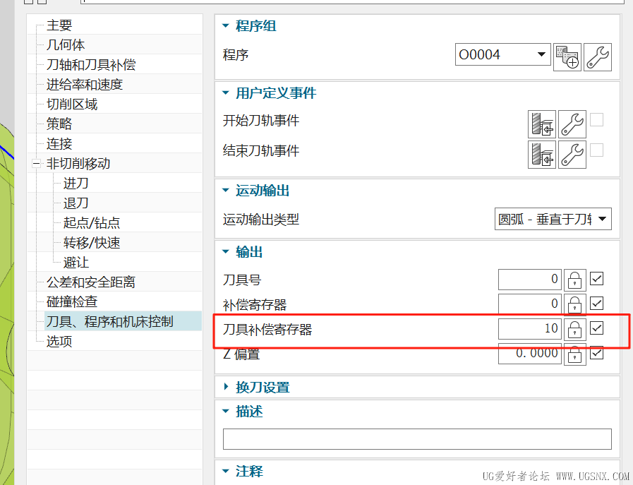

哪位朋友指点一下啊  加工当中已经开刀具半径补偿了 ,输出还是没有 只能通过开始事件里加  我想问一下  后处理里加什么代码能保证各种加工方式都能输出半径补偿
还有一个问题 就是哪些加工方式开了 刀具补偿 也不能输出  辛苦知道的朋友解答一下!非常感谢!

后处理不支持

非切削打开补偿好用,但还是要后处理支持才行

策略参数里打开补偿可以。

刀轴和刀具补偿里面不是有吗?

11.PNG 2.PNG 如果这样还是没有,就检查一下后处理吧。

1.png 2.png 两个步骤都不能少

刀具号补偿那里也要输入刀号
