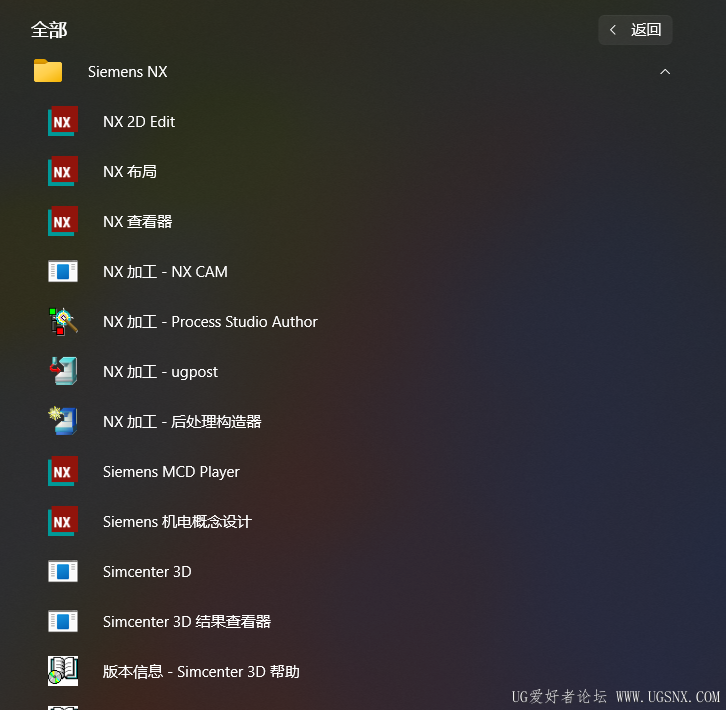

电脑安装2506之前已经安装了2412,之后卸载了2506,在应用列表里面就找不到NX这个选项了,这个要这么恢复呢

开始-找到Siemens里面随便一个打开文件所在位置-回退到Programs文件夹,里面就有Siemens NX
每次安装高版本时把里面的Siemens NX改个名字如图二可以带版本号,这样即使把高版本卸载了也不会影响低版本。
你的问题可以从别的电脑上Programs文件夹复制一个同版本的Siemens NX到你的电脑上就解决了,我用的是2406你下载替换一下看行不行

发表于 2025-8-18 19:49:41 | 显示全部楼层
当然有方法,可以不用重装

发表于 2025-8-18 20:51:28 | 显示全部楼层
找到安装目录在ugii里面找到ugraf.exe这个文件看看能打开不,发送一个桌面快捷方式到桌面

 楼主| 发表于 2025-8-19 15:08:37 | 显示全部楼层
py2016 发表于 2025-8-18 20:51
找到安装目录在ugii里面找到ugraf.exe这个文件看看能打开不,发送一个桌面快捷方式到桌面 ...
快捷方式倒是有,软件可以启动的,只是应用列表不显示的话,会影响查看缩略图
