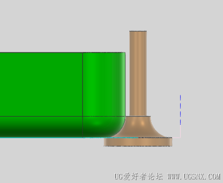

如图示意,内R反倒角刀,刀具怎么建立,自定义试了没成功。请问是否有前辈知道,请指教。

自定义刀具一共需要6组数据:
1组:8,0,0,0     刀具尖部直径16
2组:2,0,0,0     尖部直身部分高度2
3组:0,180,3,-90      R部分
4组:4,90,0,0    紧接着R上面的一段直身长度4,此段的外径为10
5组:1,180,0,0   将外径10缩短至8,作为刀柄直径。
6组:30,90 ,0,0   刀具柄部长度30
除了定义形状之外还要定义刀具的跟踪点,视实际情况而定了。
此种自定义刀具可用的策略受限,不好弄。可以尝试替代方法,比如前楼所述建模导入刀具,或者假刀。

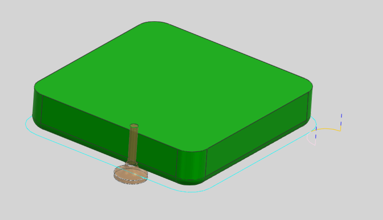

588.gif 建模做一把刀,导入刀库使用就行。额

平面轮廓铣的事情,自己弄个假刀然后算好尺寸,分分钟完事
