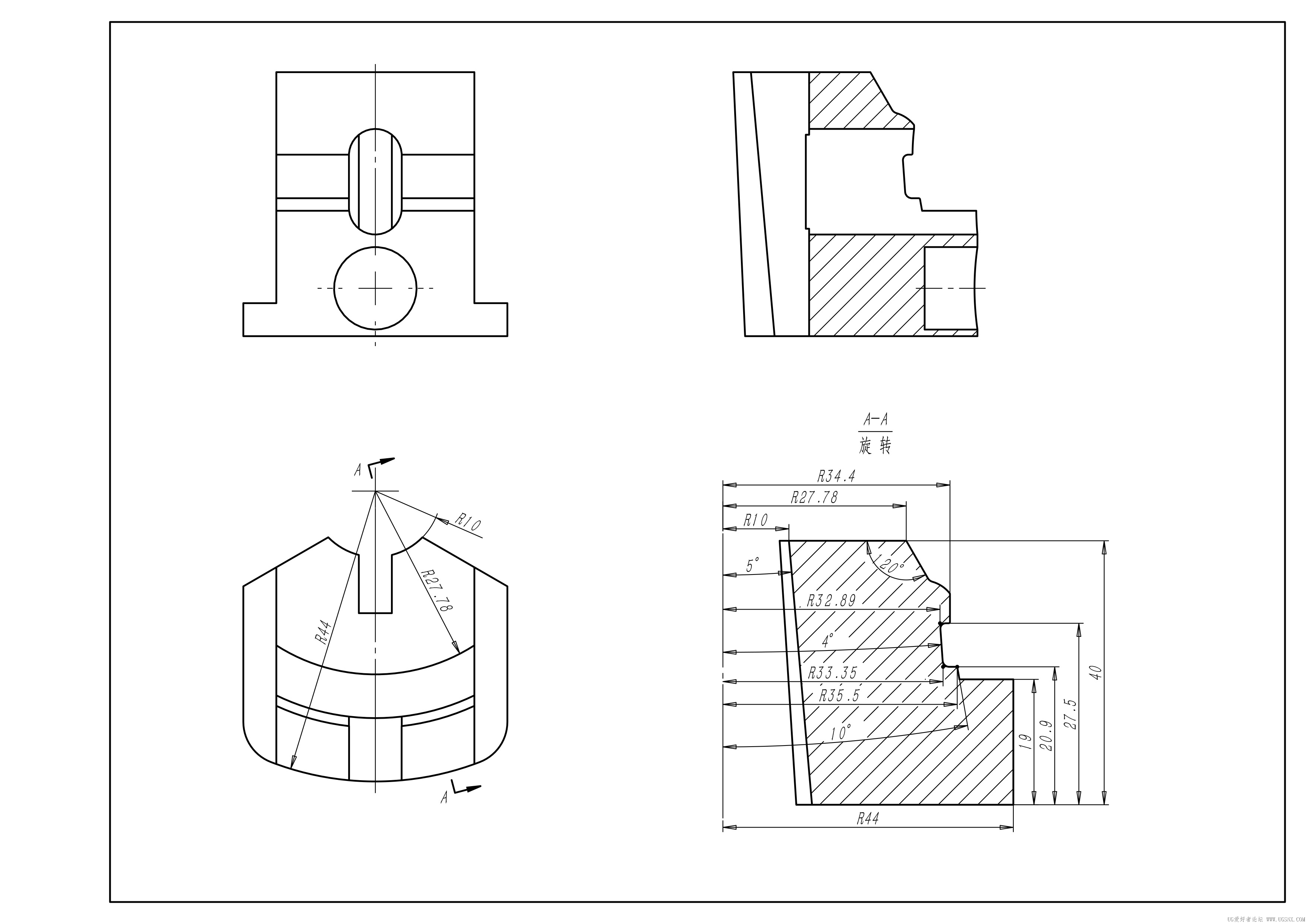

发表于 2025-8-19 16:43:06 | 显示全部楼层 |阅读模式
求大佬 出个文件学习一下
5Q0_513_425 J-冲豁工装-胀胎-07.prt (963.14 KB, 下载次数: 25)
是模型出图纸 图纸没出明白
333

发表于 2025-8-25 09:26:22 | 显示全部楼层
加一个剖视图,就好标注尺寸了。

发表于 2025-8-22 12:16:53 | 显示全部楼层
三视加剖视没有解决不了的

发表于 2025-8-20 06:37:32 | 显示全部楼层
出工程图,主要目的就是把特征和尺寸表达清楚。外观面好像都是旋转面。局部不好标注的可以用向视图

发表于 2025-8-23 10:19:47 | 显示全部楼层
上为主,中剖为辅
