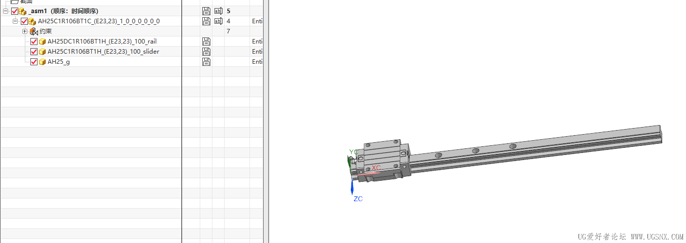

部件族只能做一个单独的零件,比如做个螺母螺栓等
部件族能不能做成装配体形式的,因为高版本的nx 里面的附带的各个厂家的库文件,
有些零部件有类似的效果,打开一个复杂的库文件,比如说
直接调用一个导轨滑块组件,他这个是装配体的,咱自己做部件库的话,怎么搞能达到这种效果

应该是可以的。把你需要的发上来可以试试。比如那些需要做出可变的,变化范围。和 单个部件做部件族应该一样。

不太好做,我试过,库里面都是代码生成的装配部件。有时间你可以自学二次开发做,没什么难度

他们做这个原理和部件族不一样,我找了找源文件,根本就没有prt文件

不太好做,我找了找源文件,里面就没有prt文件

那个是代码生成的,你肯定找不到,在线库。原理就是你在界面选中必要参数后,代码直接在你本地生成模型与装配,你有二次开发经验也可以自己做到,难度不大
