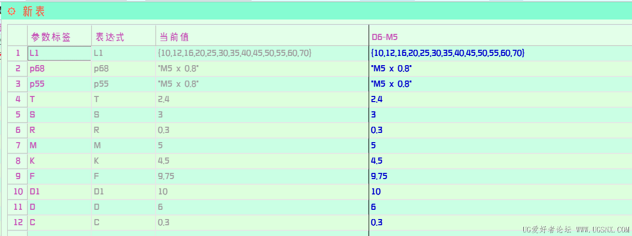

描述:我最近再搞一个特征模板,也就是做一个表达式:可以选择M5、M6、M8。  选中之后与之相关的参数自动按照表格输入,比如M5对应 5\7\2    M6对应6\8\3这种。
我居然发现表达式电子表格没有这个功能。
只有部件族的电子表格有这个类似的功能。
难道我只能一个一个数值输入吗??那我做特征模板的意义又在哪里。

给你个几思路 1特征表达式if判断   2参数表  3视觉规则这三个都可以做到参数关联
点评
参数表,我的特征模板确实调用不了,这个功能也就是个“布置” 。相当于替换不同形态。可惜了。  发表于 2025-12-8 10:26
抱歉,这个特征表达式if 我不太会用。 参数表无法被特征模板利用。  发表于 2025-12-8 10:11
看看部件族的表格,无比简单。  发表于 2025-12-6 11:20

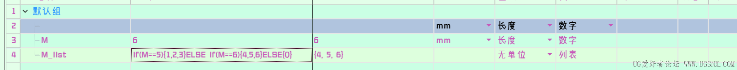

123.png 把Num放到特征模板里。1,2,3分别对应的就是5,7,2或者把list里面放入1至9,这样Num里面输入的数值就和List里面的对应。

我刚看了一下 参数表好像特征模板里不能使用  但是在产品模板是正常的  参数表不止布置 给里面的表达式设置数组 就可以通过主参数控制副参数范围 比如我做的螺丝产品模板 主参数就是M4 M5这种的 同时带动对应的沉头大小 内六角大小进行变化  以及一个长度的数组 不同的螺丝可以选择不同的长度范围
file:///C:/Users/10575/Pictures/ScreenShot_2025-12-08_154241_723.png
表达式给你一个案例 你一看就应该明白 if(M==5){1,2,3}ELSE if(M==6){4,5,6}ELSE{0}
视觉规则也没怎么研究 比较复杂
点评
66666,这比我的if else 高级多了,看我最新的贴子。 学到了。  发表于 2025-12-8 17:34

17710 发表于 2025-12-8 15:43
我刚看了一下 参数表好像特征模板里不能使用  但是在产品模板是正常的  参数表不止布置 给里面的表达式设置 ...
你这个数组怎么被我其他的表达式抓取呢?
抱歉我这个研究比较少, 你输出4、5、6只是单独的数字啊。。。。。。。
能否赐教

 楼主| 发表于 2025-12-8 17:39:21 | 显示全部楼层
这个数组里输出的数据怎么自动化利用
