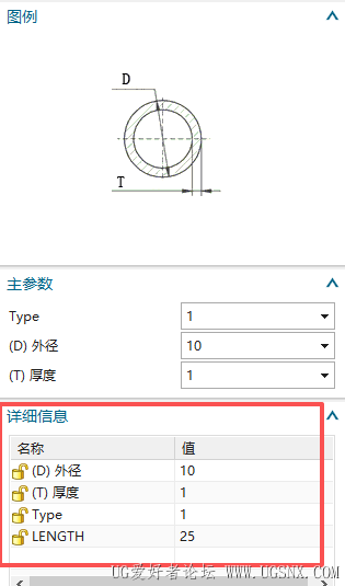

如图,这个是重用库自带的钢管,在调用的时候可以自定义外径,壁厚等参数,为什么自己做的部件在调用的时候这些东西都改不了,只能按照表格设定的参数生成

11.png 不要用部件族,直接用电子表格驱动

白色治愈之风 发表于 2026-9-10 14:14
不要用部件族,直接用电子表格驱动
怎么整,求指教,没玩过

发表于 2026-9-12 07:41:08 | 显示全部楼层
minlijie* 发表于 2026-9-11 22:30
怎么整,求指教,没玩过

发表于 2026-9-12 07:43:53 | 显示全部楼层
怎么整,求指教,没玩过

发表于 2026-9-12 07:44:47 | 显示全部楼层
怎么整,求指教,没玩过

发表于 2026-9-12 07:47:12 | 显示全部楼层
怎么整,求指教,没玩过

发表于 2026-9-12 07:49:09 | 显示全部楼层
怎么整,求指教,没玩过
18.png 补充一下,文件格式如图,头部和尾部是固定的,中间的参数根据自己需要定制。
