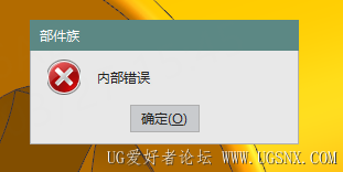

最近在做标准件库。本来打算用重用库链接EXCEL搭建,但是其生成零件还需要自己去重命名。
发现部件族可以提前设置好,这样调用的时候就可以直接生成对应标准件的编号的名字,会方便很多。
但是这两天在我的电脑上无论怎么大概部件族这个命令都会显示内部错误,网上也没有很好的解决办法。
求大神能够解答一下小弟的问题。
就是打开部件族选择卡之后,点击“创建电子表格”或者“编辑电子表格”就会出现这样的报错。

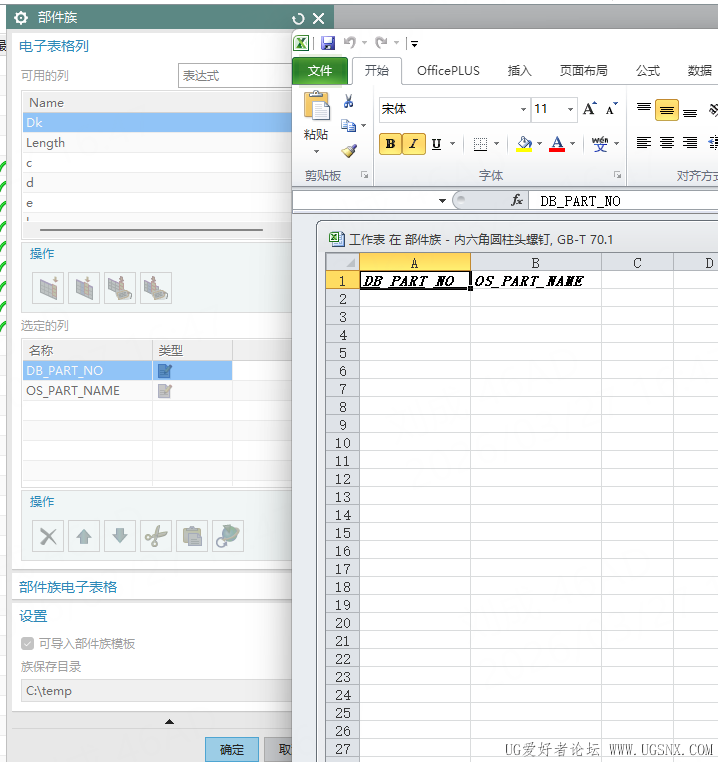

再补充一条。
根据我这几天看下来,在使用部件族电子表格是时候,如果出现内部错误的弹窗、COM error等,多半是因为你电脑使用的NX版本跟不上OFFICE版本,兼容性出现了问题。我使用的是UG 10 office2019会出现报错,UG10 office2010就可以正常编辑。
但是UG 12 office2019是兼容的,不会出现报错,可以进行编辑。
所以出现这个问题的时候,删除原来的office,重新装一个其他版本的就可以了。

破案了!!!原因是自身电脑带的EXCEl版本太高了。
这几天给我头挠坏了,重装UG,各种调试,最后把我电脑原始自带的OFFICE2019换成OFFICE2010就成功启动了!!!
