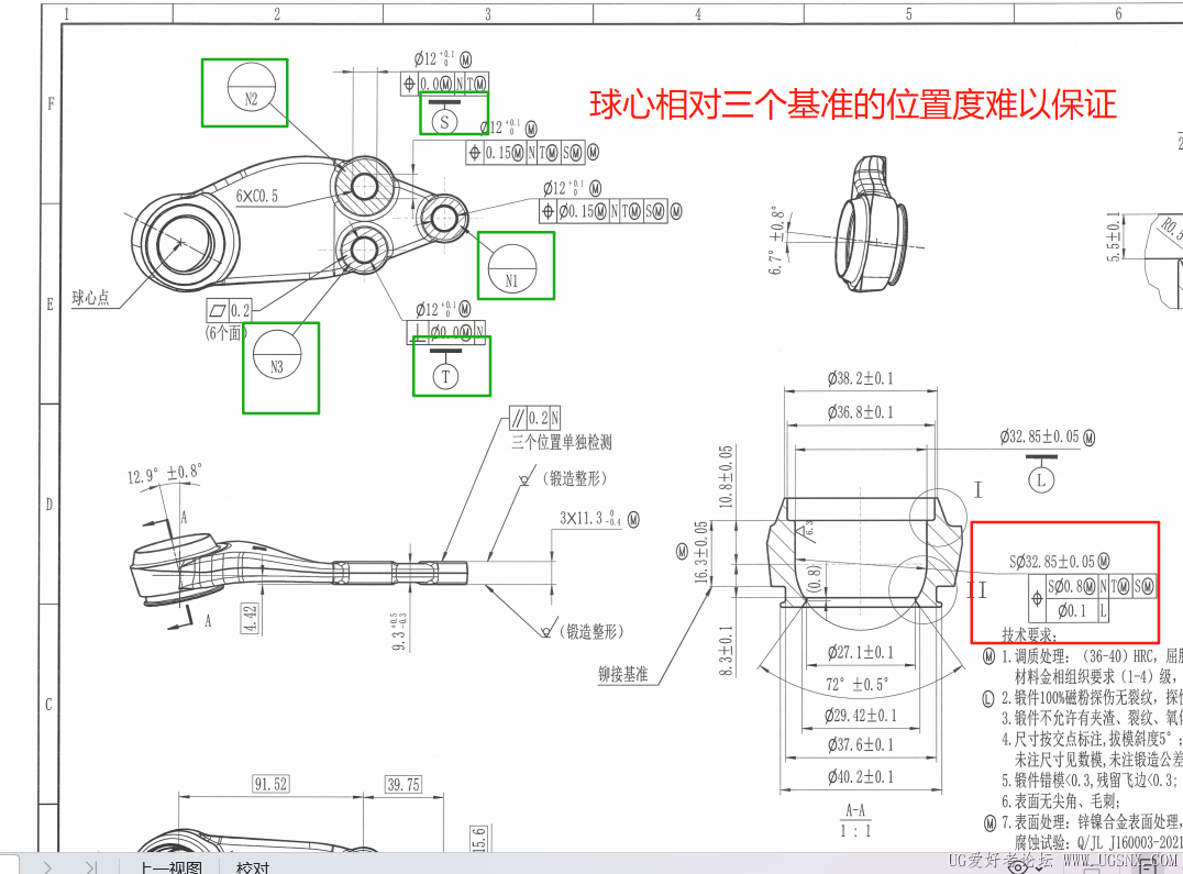

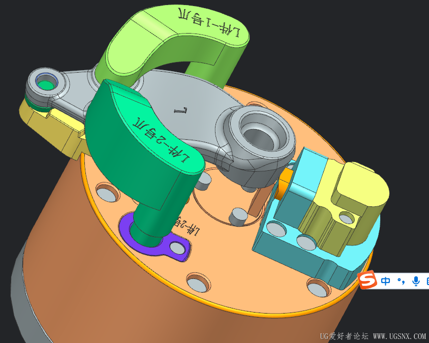

悬赏夹具设计或改进方案,目前夹具做出来的产品位置度受毛坯不统一的影响差别比较大,好的位置度φ0.5左右、差的位置度φ1.6左右。个人分析主要原因是毛坯形状尺寸不规则、不统一,造成图中顶尖在顶产品的时候轻重不一,如果毛坯尺寸形状稍微大一点,顶的时候毛坯头部上翘比较严重,加工完取下后自然回弹,也就造成了位置度超差。如果有好的设计可以有偿感谢。wx:snj843958261

球窝那边两个面是平行的吗是否可以在球窝位置用平面做工装夹具呢,浅见勿喷你主要加工球窝位置是否可以不把那个位置悬空呢我看你夹具完全把主要加工的位置反倒是装夹的不可靠。

顶尖往上挪动可以不呢?

既然上翘了,就用压板压下去吧!

是否考虑可以吧顶尖换成 气动支撑 这样可以跟随你毛坯大小撑出长度不同 达到受力一致

那个球内腔在加工之前上下平面应该加工过了吧?既然用顶针顶会上翘为什么不改为下压呢,看你的工装图片分析下平面已经做了支撑了,把要加工的球内腔上面避空,用盖板压住,这样加工既不会抖,也不会上翘。

楼主,您看下这样看加工三个直径12的孔,及这三个孔端面,然后再作工装用这三个孔及端面定位,加工剩下的。

下面支撑用浮动支撑缸绝对可以解决这个问题。

这三12孔在一个平面上,把三个孔固定好,工装做好角度再加工剩下的
