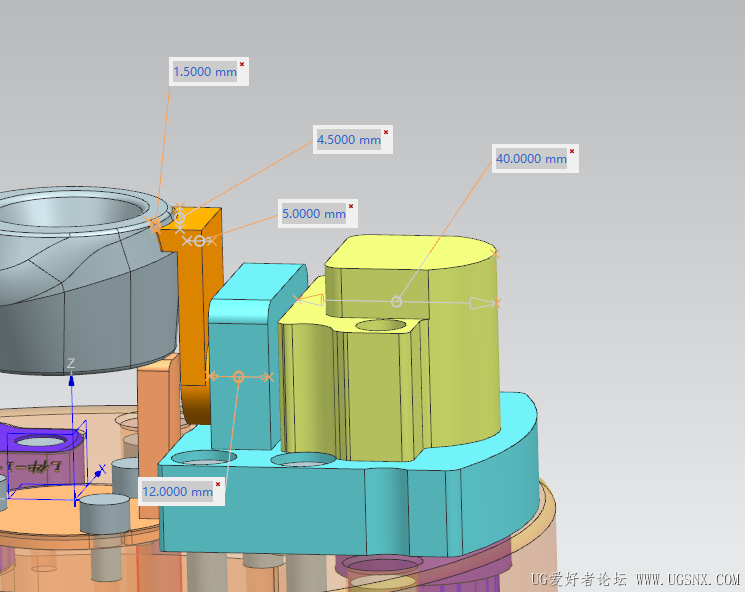

[悬赏] 悬赏夹具设计或改善方案

发表于 2025-10-25 14:44:25 | 显示全部楼层
想着只能用成这样,才可以缓解那个问题!
143
1690
1690
发表于 2025-11-1 08:15:08 | 显示全部楼层
第一次看到这复杂图,研究一下
175
1777
1777
发表于 2025-11-8 14:56:00 | 显示全部楼层
要么改善毛坯,要么先加工出基面
42
189
189
发表于 2025-11-12 19:44:12 | 显示全部楼层
浮动气动支撑正解
295
730
730
发表于 2025-11-14 10:11:18 | 显示全部楼层
轻轻问一下
能不能把压的地方及接触面往字母 L 的方向移一点
768
1528
1528
发表于 2025-11-19 12:32:35 | 显示全部楼层
2547 发表于 2025-8-28 07:40
既然上翘了,就用压板压下去吧!
个人认为这个夹具不合理,需要改动的比较多
475
16555
发表于 2025-11-23 08:28:21 | 显示全部楼层
先加工球孔,然后用32.85孔做主定位,再用侧边毛坯外形定位,在工装上加工剩下的三个小孔。先做小孔,后面的球孔位置保证不了。
78
78
发表于 2025-11-25 19:26:37 | 显示全部楼层
大概看了一下你这个夹具三维(不知是否齐全),就此方案初步了解,你这夹具三个点是同时运动的,压板运动量多少相对应的侧顶也就移动多少,这种情况在外形不准确时(这种零件外形也不可能准确)就会出现弊端,比如说下拉行程5mm,压板这边下去5mm刚好压紧侧顶处实际4.5mm就顶到工件那剩下的0.5就是过余的力,零件不能抵消余力就会导致变形上翘,要把这三个点改成浮动型,侧推改齿型可以抬高一点把力作用到结构强度高的位置
156
156
发表于 2025-11-26 15:12:00 | 显示全部楼层
问题解决了么
发表于 2025-11-28 09:01:09 | 显示全部楼层
在上翘方向加压板不让顶尖把产品顶偏,最好重新设计这个夹具,这设计只考虑了定位孔,没考虑压铸产品实际偏差的问题
