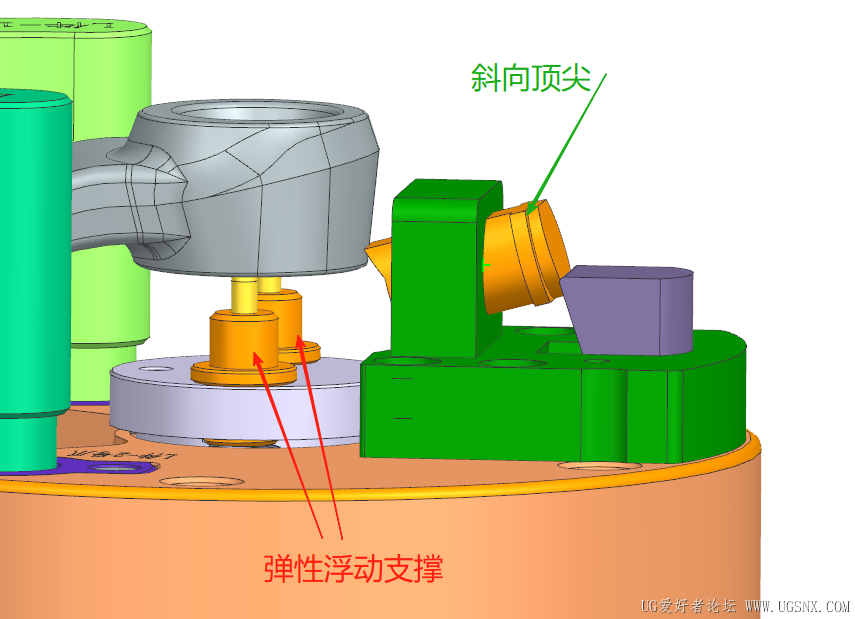

 楼主| 发表于 2025-8-28 17:28:49 | 显示全部楼层
chen13823555660 发表于 2025-8-28 14:58
下面多加工两支撑,右上角斜向下压
下面做固定支撑的话,如果有的毛坯底部料多一点就会过定位,斜上方位置要车加工也不能去压
30
411
411
 楼主| 发表于 2025-8-28 17:31:38 | 显示全部楼层
qingqingcao8012 发表于 2025-8-28 16:50
“个人分析主要原因是毛坯形状尺寸不规则、不统一,造成图中顶尖在顶产品的时候轻重不一,如果毛坯尺寸形状 ...
什么是恒定力顶尖?目前这个卡盘是自己设计的,通过机床回转缸拉动顶尖。
30
411
411
 楼主| 发表于 2025-8-28 17:38:26 | 显示全部楼层
感谢大家的建议,今天个人做了一点改良,加入了浮动支撑和斜向顶尖。
希望能解决这个问题。

发表于 2025-8-30 07:32:17 | 显示全部楼层
压点往中间移

发表于 2025-10-21 10:35:20 | 显示全部楼层
从设计角度看,此基准孔直径公差太大,若以此基准孔定位加工,理论上已经有超差可能,再好的夹具出现不良品也是必然的。
建议提高前道工序中基准孔加工精度。
107
818
818
发表于 2025-10-21 11:31:46 | 显示全部楼层
顶尖会造成产品变动。就得想办法不用顶尖也能保证产品加工时可受力,加工后不回弹。
36.8孔面可以作为受力面和定位面。保证产品受力和定位精度。
如果刀具或者机床受限必须从此面加工,下部弹性顶住,侧面别硬顶。
