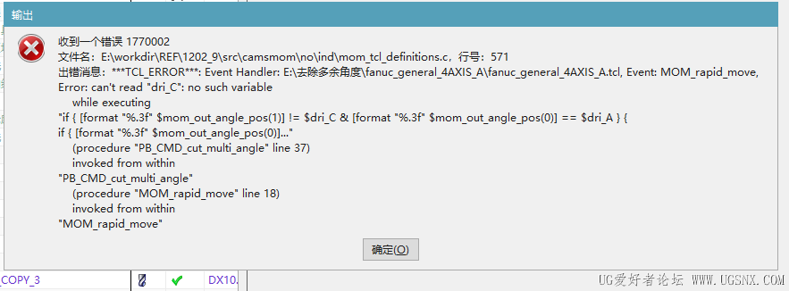

[求助] 队友们,DRILL攻牙报警,MAKING不会,有董的,帮我改下可以吗

报警信息也要拿出来啊

报警这个出错

是不是这一串变量引起的

报警显示找不到C轴的值,这是刀轴矢量报警,看你后处理名字是个四轴后处理,应该是用3+2套的,可以试一下把set dri_C 前面加个#,还有涉及到第五轴的行内容改一下,即屏蔽或删除第五轴的信息试试。实在不行就把你的后处理传上来,大家谁有空可以帮你改一下。

自己画的,这边删错了变量
