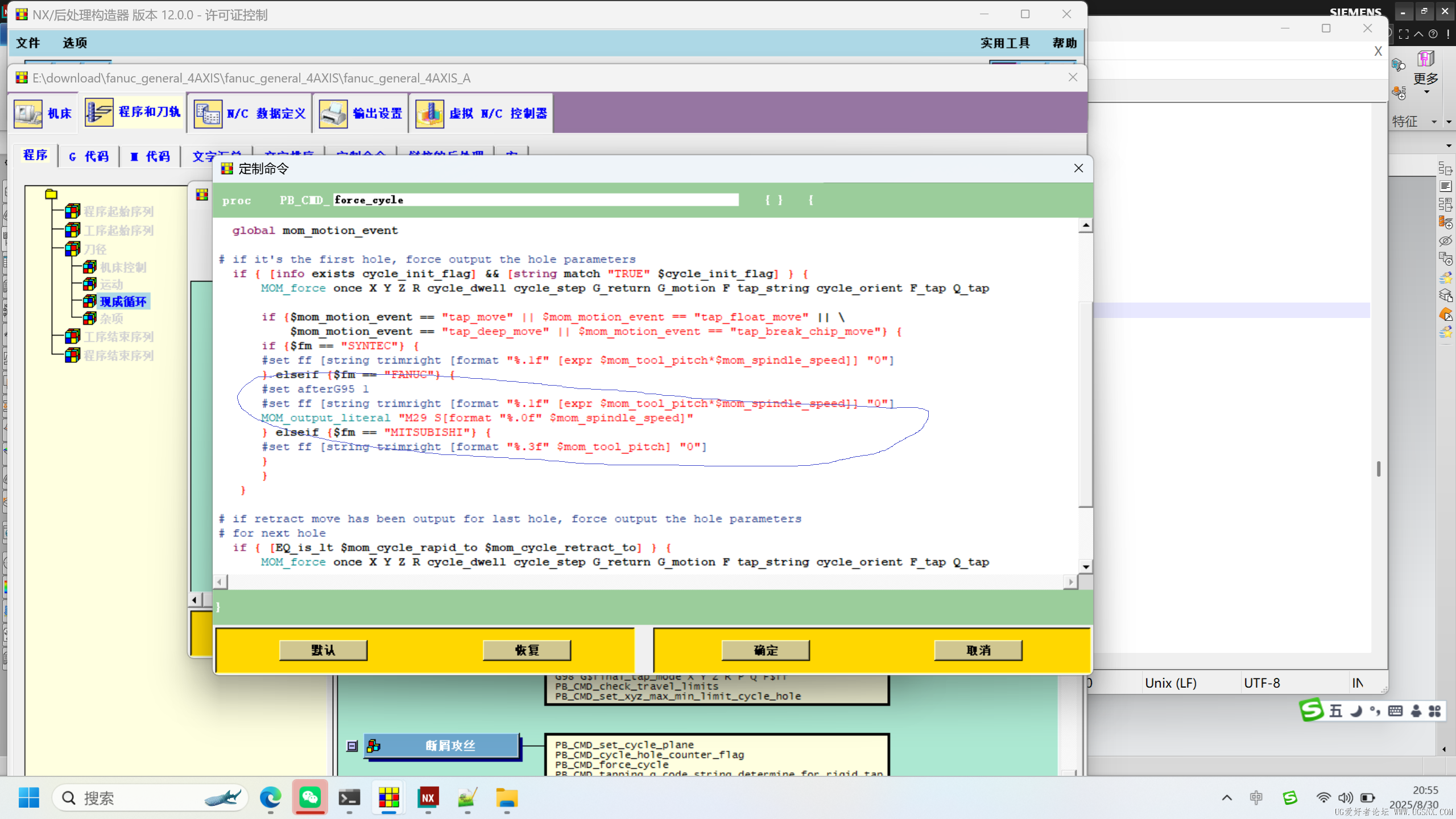

[求助] 队友们,DRILL攻牙报警,MAKING不会,有董的,帮我改下可以吗

发表于 2025-8-30 20:57:18 | 显示全部楼层
julianwss 发表于 2025-8-30 18:26
能帮我把M29S 这个变量提取出来吗?
这个后处理里M29,S 是用MOM_OUTPUT_LITERAL形式,以文本形式输出的 图片哪里#号打开就可以输出了,看和一下后处理里改了不少地方,不明白你说的提取变量是什么意思,你想在哪里输出M29,S? 图片哪里打开在这里输出了

 楼主| 发表于 2025-8-31 08:58:25 | 显示全部楼层
tombai691019 发表于 2025-8-30 20:57
这个后处理里M29,S 是用MOM_OUTPUT_LITERAL形式,以文本形式输出的 图片哪里#号打开就可以输出了,看和一 ...
我想把这个后处理的部分代码参数移到另外一个后处理,但是出错。所以我想您帮我把关于M29S  F  Q  的完整语句提取出来 ,我加到另外一个后处理,谢谢

 楼主| 发表于 2025-8-31 08:59:59 | 显示全部楼层
第二段没有Q,这个问题一直解决不了

发表于 2025-8-31 17:27:38 | 显示全部楼层
julianwss 发表于 2025-8-31 08:59
第二段没有Q,这个问题一直解决不了
G40 G17 G49 G80
你这个第二段不输出Q的后处理是你自己弄的吧,你发出来的后处理是可以输出的。要改的后处理发出来才能改,你说的把命令提取出来没有用的,不是一个命令可以解决的

 楼主| 发表于 2025-8-31 18:51:32 | 显示全部楼层
tombai691019 发表于 2025-8-31 17:27
你这个第二段不输出Q的后处理是你自己弄的吧,你发出来的后处理是可以输出的。要改的后处理发出来才能改 ...
恩恩,忙了一个下午,搞好了,设置新块选模态,强制输出一次,抵制输出2次就好了,2行代码就搞定了

 楼主| 发表于 2025-8-31 19:02:32 | 显示全部楼层
