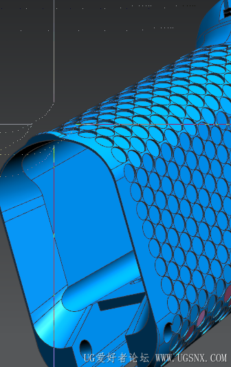

发表于 2025-8-29 15:11:31 | 显示全部楼层 |阅读模式
图档上的孔都是5轴孔。加工出来的孔可以不用和图档一样。只要大概差不多就行。用钻孔或者铣出来都行。有看哪大佬出手吗?
通过网盘分享的文件:手握2.stp
链接: 手握2.stp 提取码: tbpx

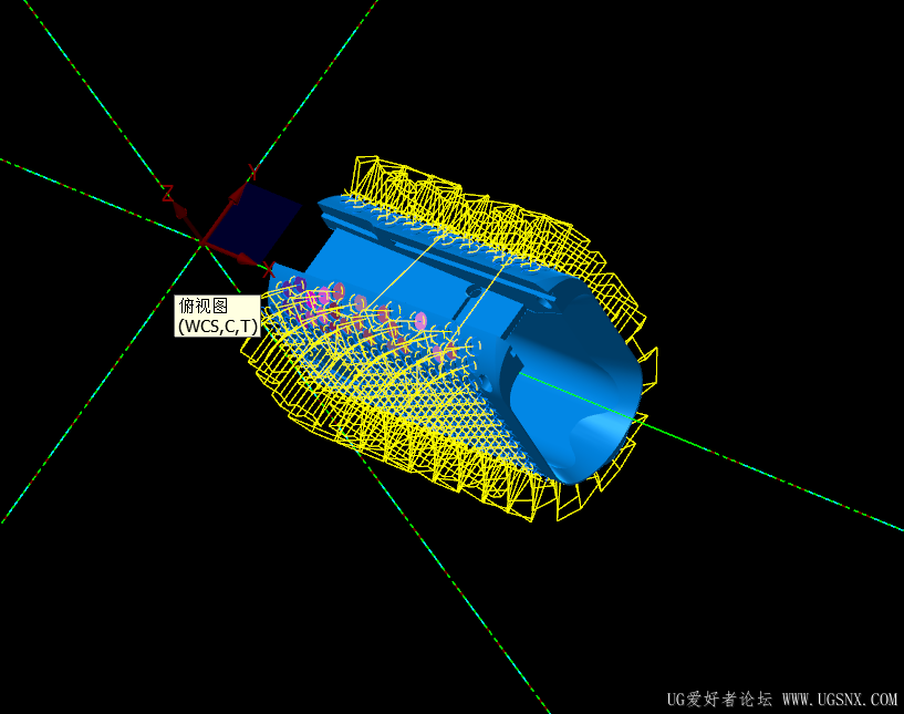

发表于 2025-8-29 16:27:39 | 显示全部楼层
新手是吧,正好快下班了帮你一下,一个是4MM铣刀钻的,一个是3MM铣刀铣的,四轴的,机床设定会影响刀路效果,希望你能用吧
原位没有动
原位没有动
刀G81钻的,因为一点点深
刀G81钻的,因为一点点深
铣的,但是有的孔不一样深,稍稍提高了点,有的会空走一点高度
Desktop.rar
815.7 KB, 下载次数: 8, 下载积分: G币 -1
里面有两个你要的程序

发表于 2025-8-29 16:51:24 | 显示全部楼层
3MM的优化了下,你的深度全是变化的
dd.rar
545.85 KB, 下载次数: 8, 下载积分: G币 -1
更新

 楼主| 发表于 2025-8-29 19:28:28 | 显示全部楼层
riym 发表于 2025-8-29 16:27
新手是吧,正好快下班了帮你一下,一个是4MM铣刀钻的,一个是3MM铣刀铣的,四轴的,机床设定会影响刀路效果 ...
大佬。你是用什么软件做的啊。哪个工序做的。

发表于 2025-8-30 09:50:07 | 显示全部楼层
一看就是MC呀

发表于 2025-8-30 10:47:43 | 显示全部楼层
你这个cimco的模拟设置可以分享一下吗
