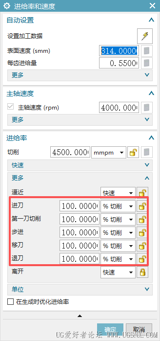

新人刚开始编程,一直没啥大问题,今天出的NC程序突然就一直多出来重复F9990的进给(如下所示),有没有大神知道是什么原因造成的,要怎么修改?
(NAME: 102-7)
G40 G17 G49 G80 G90
G91 G28 Z0.
(ToolName=D6 D.=6.00 R.=0.00)
G00 G90 G54 X0. Y0.
S4000 M03
M08
G0 X26.999 Y55.296
Z50.
Z1.05
G1 Z.05 F2500.
X27. Y50.1
Y49.825
Y.175
Y-.027
G0 Z.1
G1 Y50.1 F9990.
G0 Z0.0
G1 Y49.825 F2500.
Y.175
Y-.027
G0 Z.05
G1 Y50.1 F9990.
G0 Z-.05
G1 Y49.829 F2500.
Y0.0
Y-.027
G0 Z0.0
G1 Y50.1 F9990.
G0 Z-.1
G1 Y49.829 F2500.
Y0.0
Y-.027
G0 Z-.05
G1 Y50.1 F9990.
G0 Z-.15

你看下这里

应该是进给那边点计算了,自己计算的。

后处理发过来帮看看。

感谢二楼大佬,确实是更多里面移刀的问题

谢谢大佬,是这里的问题,已解决
