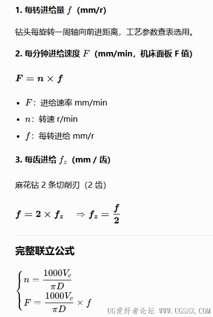

网上找了一些钻头进给和转速的计算公式,但是计算几个钻头的转速和进给,发现一个问题,按照公式计算的话,钻头越小,转速越高,转速越高,进给越快,但是这不合理啊,比如直径3的钻头进给能比直径7的钻头进给大吗?

钻头越小Fz值越小

转速与钻头大小有关,进给与转速以及钻头的直径有关,基本上¢5以上的钻头钻头越大,进给越慢;¢5以下的钻头钻头越小,进给越慢,这个没有一个明确的规定,一般是参照切削手册加上钻头的好坏和加工材料以及工作经验决定的,
