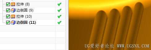

发表于 2025-8-29 22:55:37 | 显示全部楼层 |阅读模式
微信图片_20250829225415_25.jpg 实物如图,下面是做的不对的效果

发表于 2025-8-30 08:26:29 | 显示全部楼层
2c228485-9fac-4c3b-a8b8-e494d33bb8b2.png 先倒上边的R角,再画四条纹路

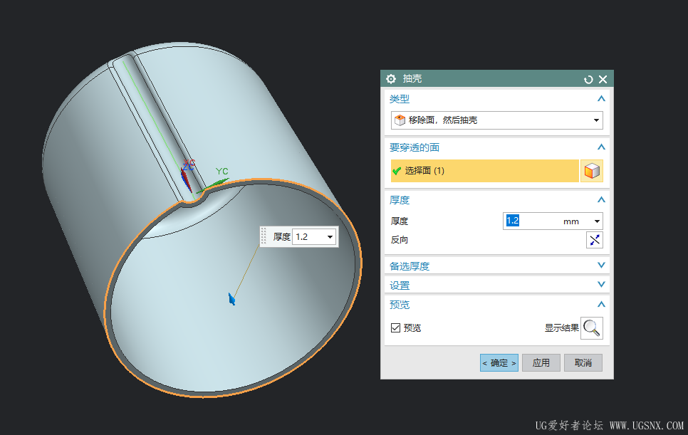

发表于 2025-9-1 10:19:46 | 显示全部楼层
为啥要做片体加厚,直接形状做出来抽壳不就是等壁厚了

发表于 2025-8-29 23:43:07 | 显示全部楼层
看着像先画圆弧后拉的旁边
2150
6381
6381
发表于 2025-8-30 06:40:47 | 显示全部楼层
要不先倒圆弧,再做那些竖着的槽
205
1199
1199
发表于 2025-8-30 07:33:52 | 显示全部楼层
用着色显示看看,有时候就是你做的那样,只不过细节太小,带边着色给你带偏了
1362
3365
3365
发表于 2025-8-30 07:36:10 | 显示全部楼层
先倒圆弧在拉伸
188
7697
7697
发表于 2025-8-30 08:10:33 | 显示全部楼层
先倒R角,再把侧面的圆槽修剪掉
65
245
245
发表于 2025-8-30 08:49:07 来自手机 | 显示全部楼层
在减去R角那些多的就行了
77
765
765
发表于 2025-8-30 08:52:30 | 显示全部楼层
应该是先倒圆角,再画缺口
264
1097
1097
发表于 2025-8-30 09:27:21 | 显示全部楼层
肯定先倒在把这块切了
