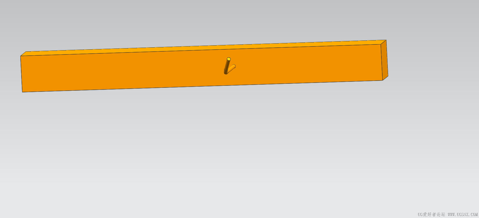

请问各位大佬我如何测量这个管子水平方向和这个长方体的夹角?

最安全的办法就是投影

抽取圆管中心线,测量

直接使用测量角度命令不行吗

按照圆心直接测量 显示窗口那不是能看吗

特征是两个角度的,直接使用测量角度命令测出来的角度不对的。

不行 测量的 不是我要的角度

抽取中心线,把曲线投影到方块上 测量

学到了,谢谢
