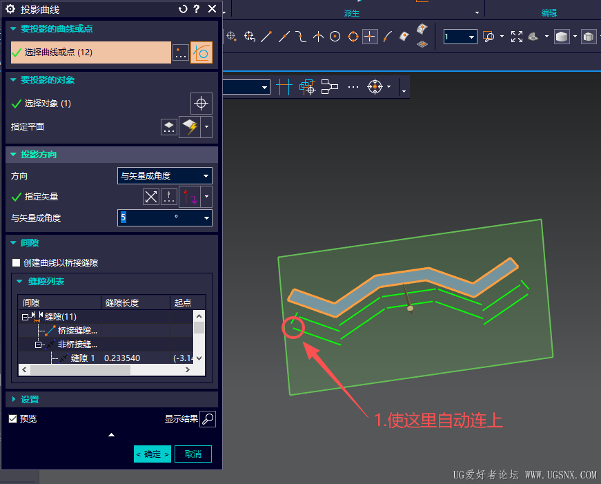

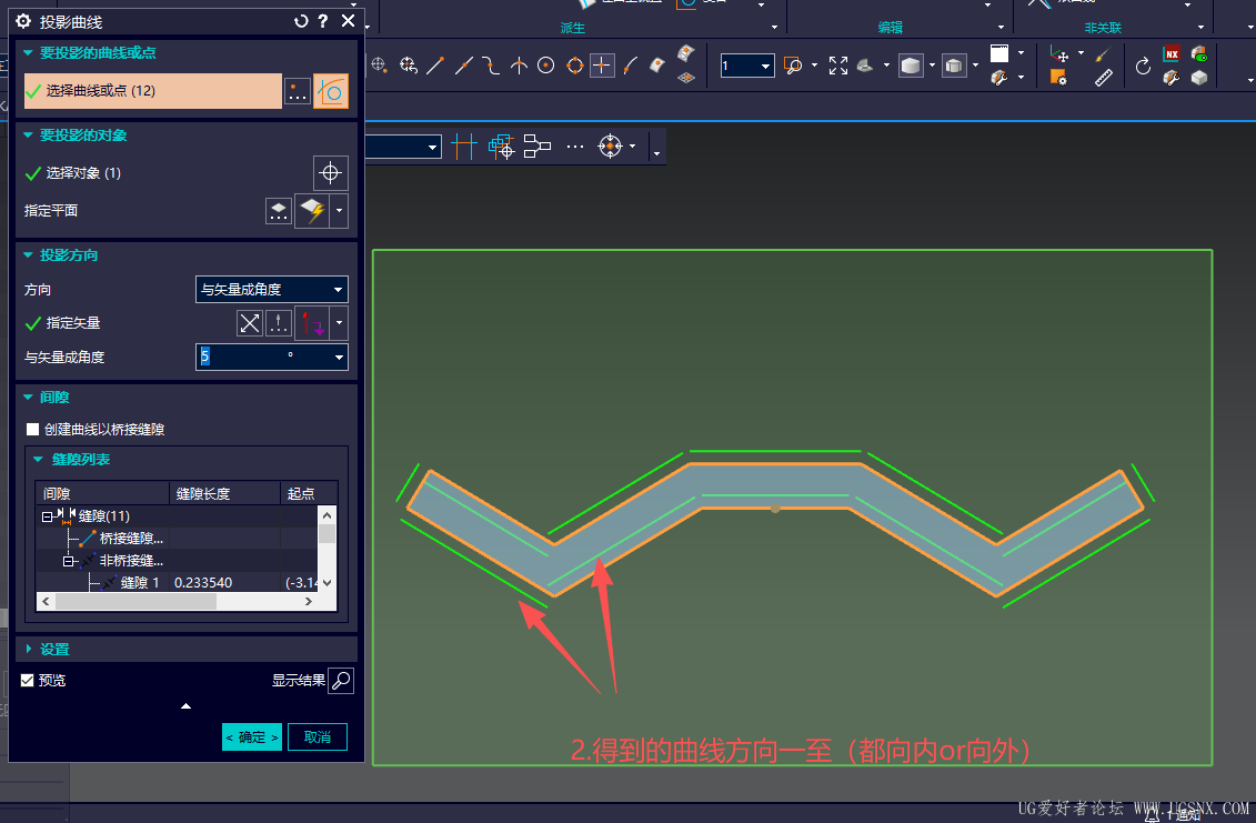

投影曲线-与失量成角度,
想得到
1完整的线条,不是断开的。
2.方向一至,都向内或都向外。
Q001.zip (64.65 KB, 下载次数: 2)

发表于 2026-8-19 13:44:15 | 显示全部楼层
拉伸拔模一样能达到这个效果,没必要死磕这个投影曲线

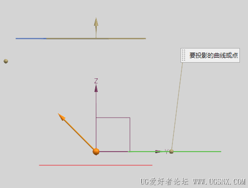

发表于 2026-8-19 11:38:33 | 显示全部楼层
2342
6817
6817
发表于 2026-8-19 11:40:35 | 显示全部楼层
11.png 矢量在yz平面内与Z轴45°

 楼主| 发表于 2026-8-19 11:43:06 | 显示全部楼层
不是  沿失量  做的是与失量成角度
34
2213
2213

与矢量成角度是啥意思,是锥形吗
34
2213
2213
 楼主| 发表于 2026-8-19 12:59:20 | 显示全部楼层
白色治愈之风 发表于 2026-8-19 11:49
与矢量成角度是啥意思,是锥形吗
这么理解也行
2342
6817
6817
发表于 2026-8-19 13:26:13 | 显示全部楼层
你这个只有一个方向有5°夹角,实际上是不是以矢量为轴,做五度的线然后旋转一周,表示任意截面都是五度。然后你做这个投影的目的是啥呢。为啥要这样投影。可不可以用别的方式完成。
2342
6817
6817
发表于 2026-8-19 13:35:35 | 显示全部楼层
22.png 红色的边线相对于黄色面的边线,在各个方向都是5°的夹角,黄色面的法线方向是Z正方向。如果是-5°,黄色面的边线就大于了红色边线。是不是这样意思。
