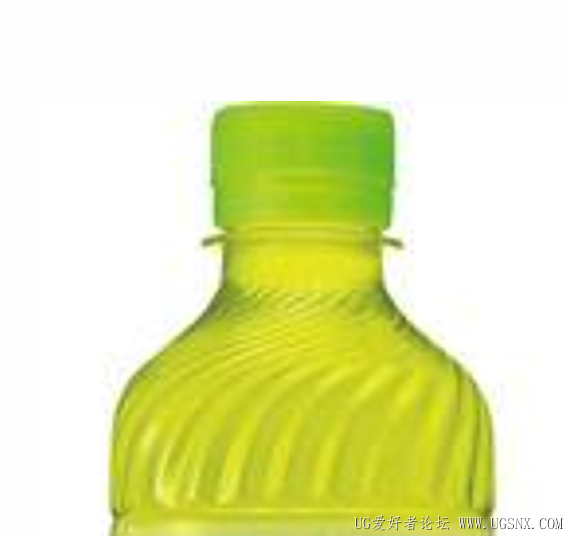

肩部条纹怎么画的,求指教,如果算法特征,请给出步骤,谢谢

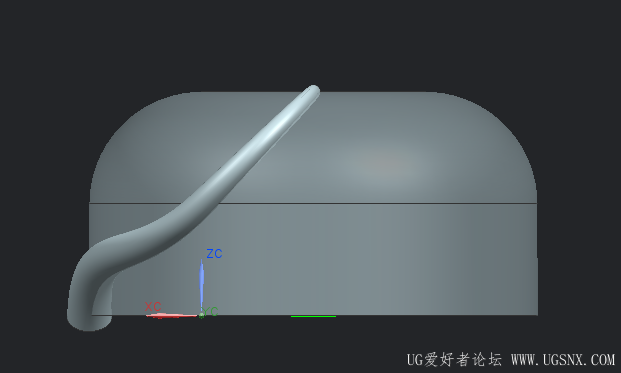

整体变形好做点,或者引导线扫掠,大概用整体变形做了下

图太糊了,看起来是不是可以先造出顶端和底部条纹的线,拉伸后桥接出片体,再阵列2个将中间的形状画出来,然后根据画出来的形状和片体拟合曲面,缝合后阵列全部后在实体上减去
