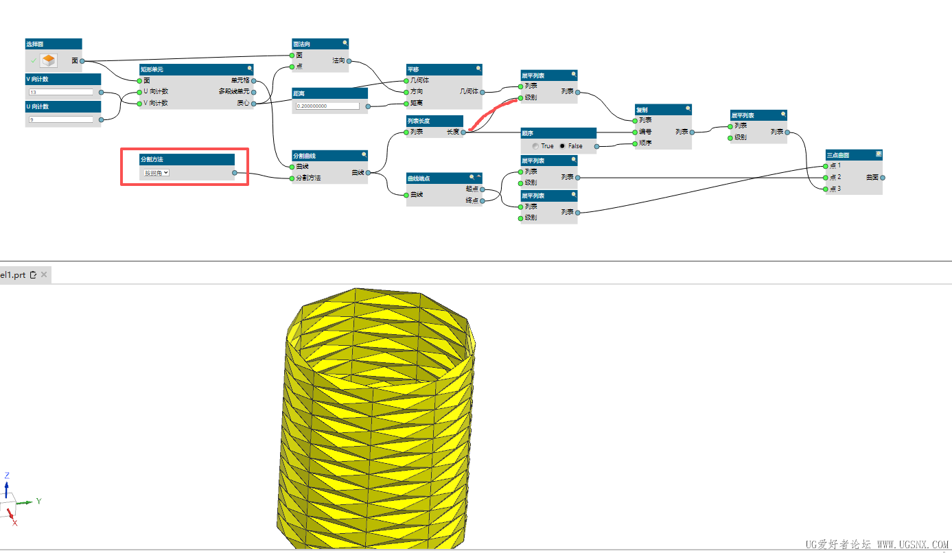

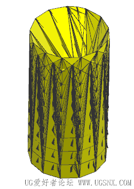

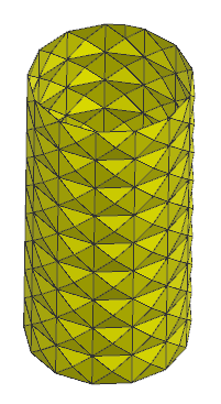

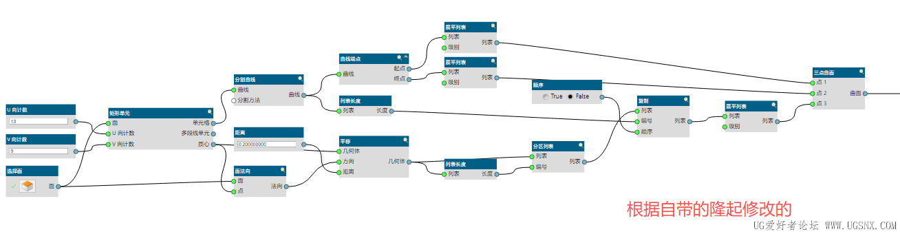

大佬们,我对重用库里面的隆起修改了,把菱形单元替换成矩形单元可以正常输出结果,但是按照隆起的节点一个个重新放置,输出的面就是乱七八糟的,找了半天不知道原因。
根据软件重用库隆起修改的
根据软件重用库隆起修改的
根据软件重用库隆起修改的
自己一个个节点放置的
自己一个个节点放置的
自己一个个节点放置的
自己一个个节点放置的
自己一个个节点放置的
自己一个个节点放置的
根据软件重用库隆起修改的
根据软件重用库隆起修改的
根据软件重用库隆起修改的
2246
6607
6607

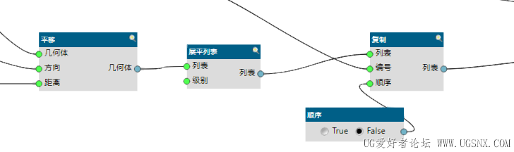

发表于 2026-5-5 14:47:39 | 显示全部楼层
平移之后的分区列表有问题。在原有基础上改,分区列表之后复制一次所产生的点,和起点或者终点的数量一样多。但是你重新做的点数明显不同。这个应该是版本不同造成的。在软件自带的隆起制作的版本比你使用的版本低。后续更新了。你可以去掉分区列表,直接展平然后复制这样三个点的点数就一样多了。

 楼主| 发表于 2026-5-5 16:21:40 | 显示全部楼层
照你说的方法不行,不过根据你的想法,我后来摸索找到问题所在了。原因是分割曲线前的单元格是117条曲线,不选择分割方法或者方法为按段分割,分出来的曲线是470条,比117x4多了2条曲线,就是这两条曲线搞死我了。

发表于 2026-5-5 16:42:56 | 显示全部楼层
分区列表删了吗,还是跟之前发的图一样,只是改动了曲线的分割方法。我自己做的,不管是按段分割还是按拐角分割都没有区别,对于这个图段和拐角好像数量是一样的。

 楼主| 发表于 2026-5-6 08:18:10 | 显示全部楼层
白色治愈之风 发表于 2026-5-5 16:42
分区列表删了吗,还是跟之前发的图一样,只是改动了曲线的分割方法。我自己做的,不管是按段分割还是按拐 ...
分区列表删了。有可能版本不一样,我这边2406版,只有按拐角分出来的线段才是对的,其它的都不行。
