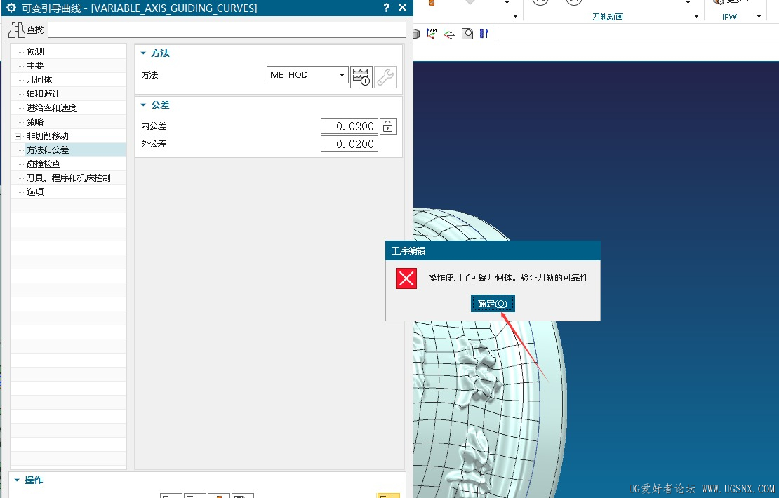

[分享] NX2506.4000刀路算不出来 操作使用了可疑几何体。验证刀轨的可靠性

同一个图档和参数2312能算出来,2506算不出来

发表于 2025-8-30 08:38:14 | 显示全部楼层
你这个是模型有问题,使用优化面看一下,解决不了就查分析尖角锐刺把有问题的面重构一下

发表于 2025-8-30 09:22:37 | 显示全部楼层
你低版本没有遇到过这个报警吗?低版本报这个是有烂面

 楼主| 发表于 2025-8-31 09:30:20 | 显示全部楼层
gxj585 发表于 2025-8-30 08:38
你这个是模型有问题,使用优化面看一下,解决不了就查分析尖角锐刺把有问题的面重构一下 ...
2506优化了。不起作用,2312模型没处理也能算出来

发表于 2025-9-1 22:16:00 来自手机 | 显示全部楼层
那就暂时先用2312吧
