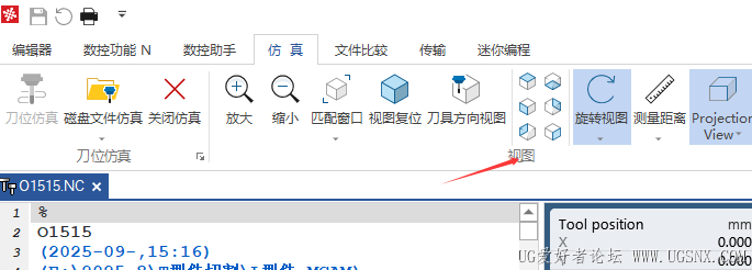

如题,经常要模拟加工程序时,感觉好难摆到自己想观察的角度(界面上自带的几个视图方向不足以应对实际情况),
不像UG旋转视图那么方便的,不知道有无朋友知道cimco edit 视图操作的方法或者教程,文档资料,赐教一下。

发表于 2025-9-3 12:09:45 | 显示全部楼层
如下图所示:

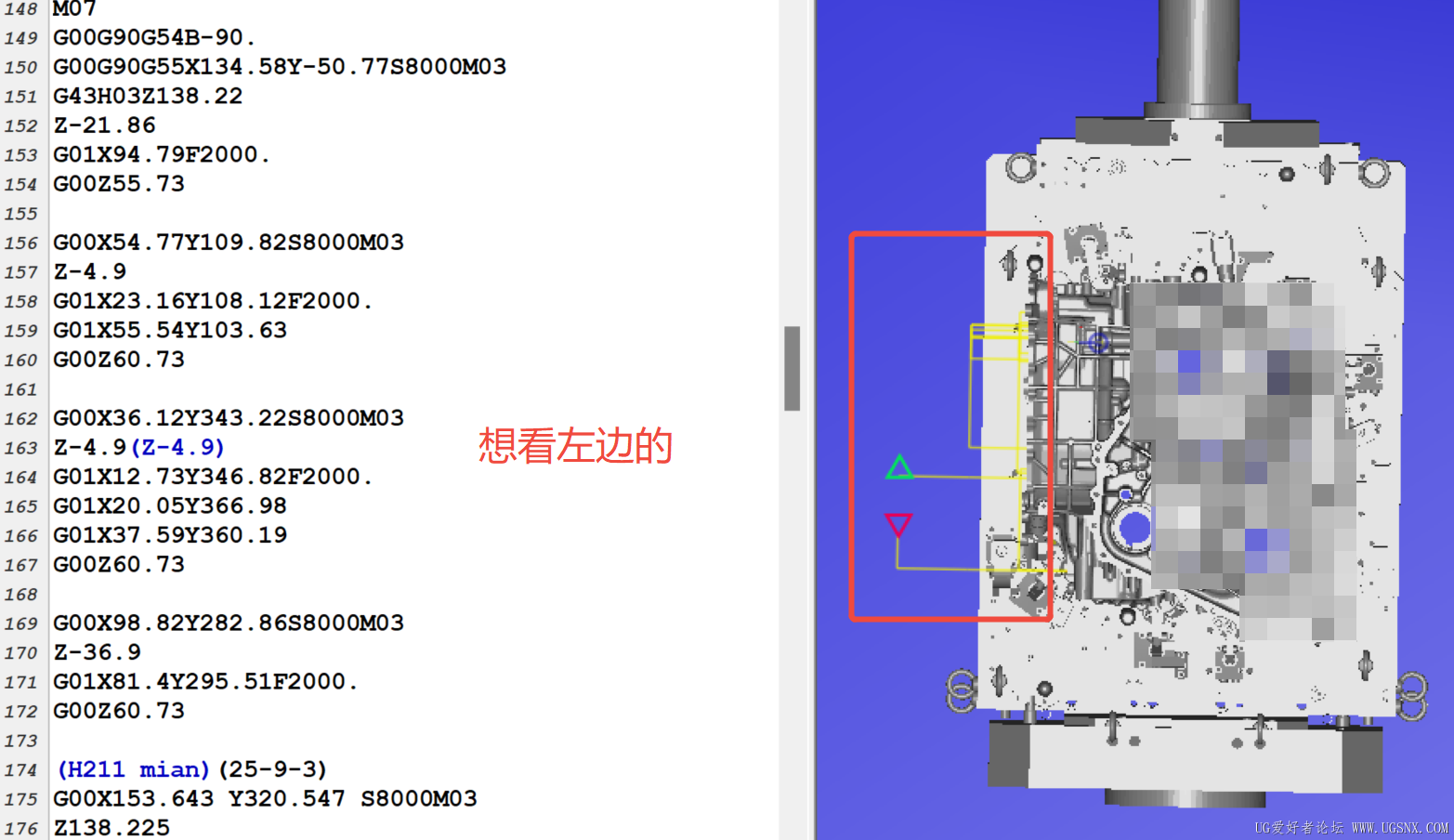

 楼主| 发表于 2025-9-3 13:51:01 | 显示全部楼层
这些视图都不行,例如想大概转到想要的角度观察,像UG那样操作

 楼主| 发表于 2025-9-3 13:54:24 | 显示全部楼层
例如,我图片上的是俯视图,我是要看B-90.那边,我尝试过在不改变上下方面前提下,把左边的加工轨迹旋转到正面观察啊,UG是很方便的,不知道这软件要怎么操作。
