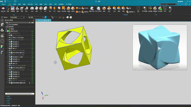

我的思路是从一个正方体上减去多余的部分,经过一阵操作,需要减去的实体已经画好了,但是减去操作实现不了。
附上我的UG文件(2312版本)与录屏。
2025-9-3 抖音.prt (736.25 KB, 下载次数: 2)
屏幕录制GIF
屏幕录制GIF

发表于 2025-9-4 09:58:47 | 显示全部楼层
可能出现零壁厚了吧

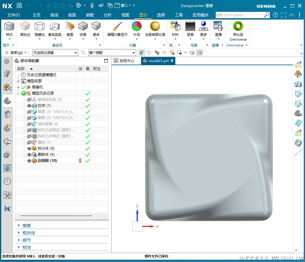

发表于 2025-9-4 17:34:12 | 显示全部楼层
用曲面去拆分体,也能做出来。
2506 版 prt 文件: model1.rar (846.68 KB, 下载次数: 2)
x_t 格式文件: x_t.rar (95.42 KB, 下载次数: 1)

发表于 2025-9-6 08:40:59 | 显示全部楼层
你减去的是片体把 把片体加厚一下 试试
