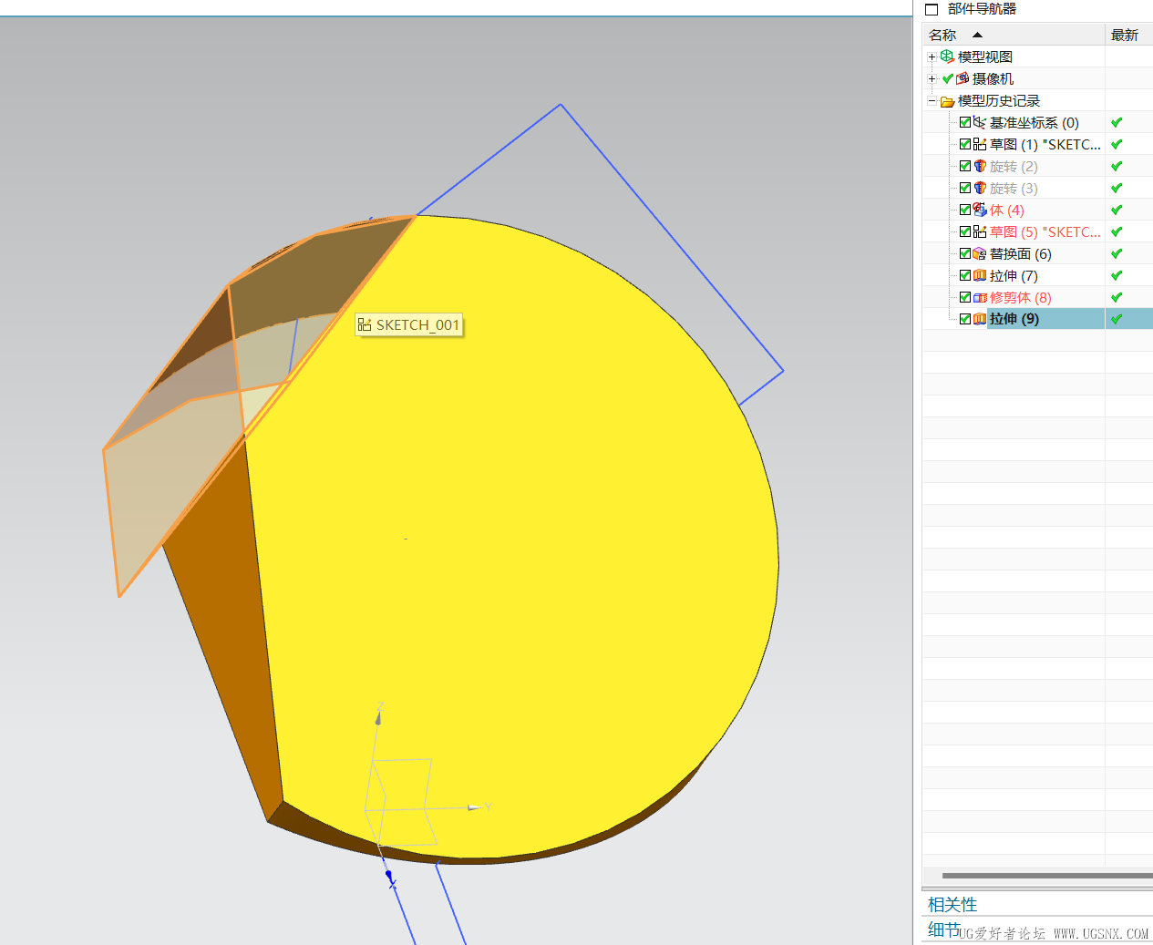

[求助] 有大佬知道为什么拉伸相减后会多余出来一个薄面?

哪个面是多出来的我没看清

设置里面勾选去掉工具体试试

没有去参数

往外多切点也行吧,反正外面是空气
