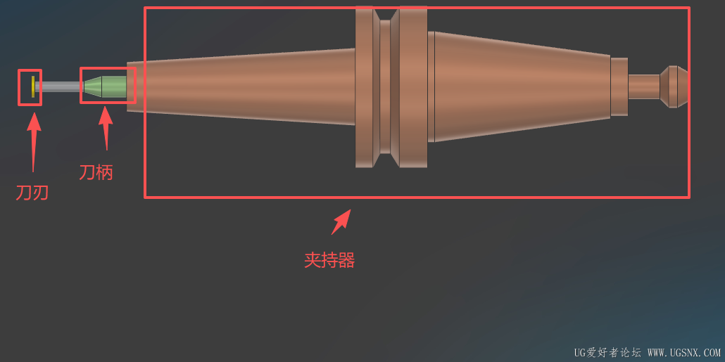

刀柄不就是夹持器吗?在软件里为什么区分出刀柄与夹持器?

刀柄你可以理解为铣刀和钻头的刀杆,或者延长杆,夹持器才是刀柄部分,对编程基本没影响,但是如果把刀柄设置在夹持器上刀具显示设置那可以选择不带夹持器显示刀具看起来更方便一些

发表于 2025-9-5 11:31:34 | 显示全部楼层
这样可能会好理解一点

发表于 2025-9-5 06:36:20 | 显示全部楼层
123.png 在软件里,绿色部分是刀柄。

发表于 2025-9-5 08:14:13 | 显示全部楼层
可以灵活运用  反正就是检测刀长的   复杂的话各写各的  刀长刀柄夹持器是多大多长

发表于 2025-9-5 15:55:26 来自手机 | 显示全部楼层
一般4mm以上的刀具不设置刀柄
小于4mm的最好还是设置刀柄
特殊定制刀具和加持器除外
