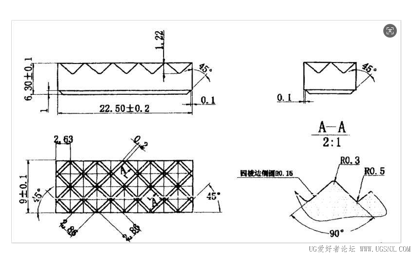

[求助] 高手看看这张图

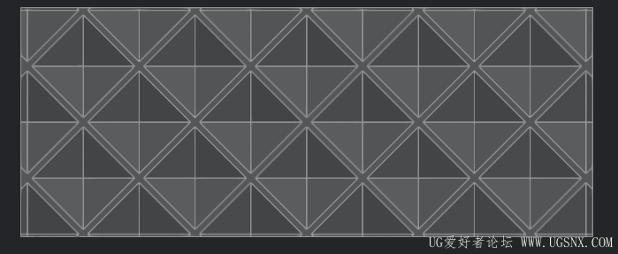

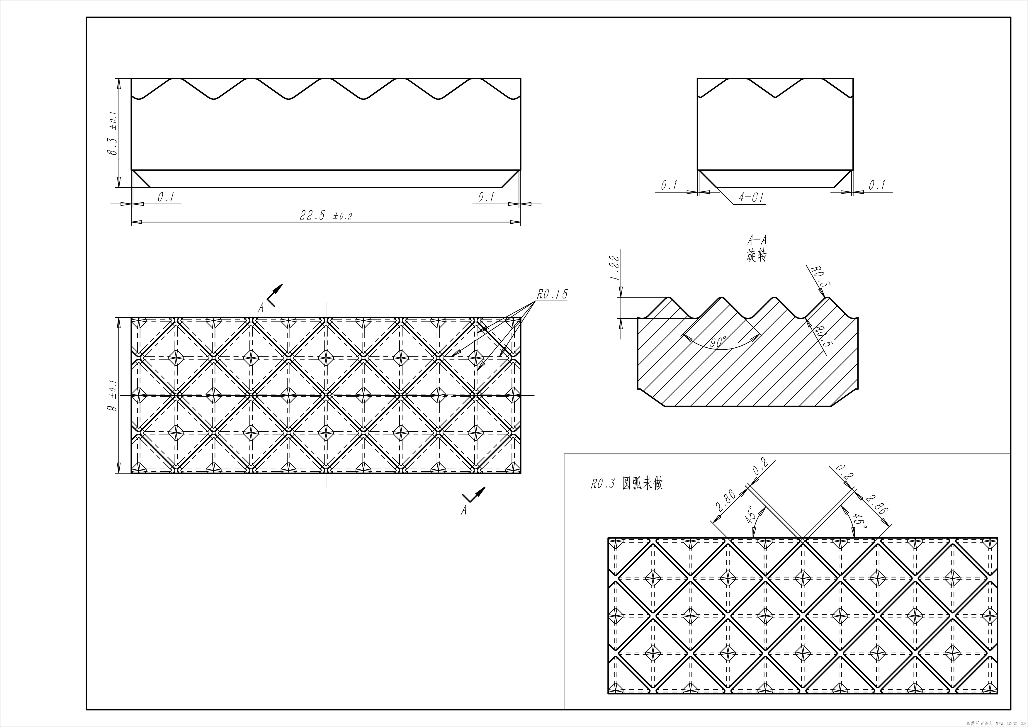

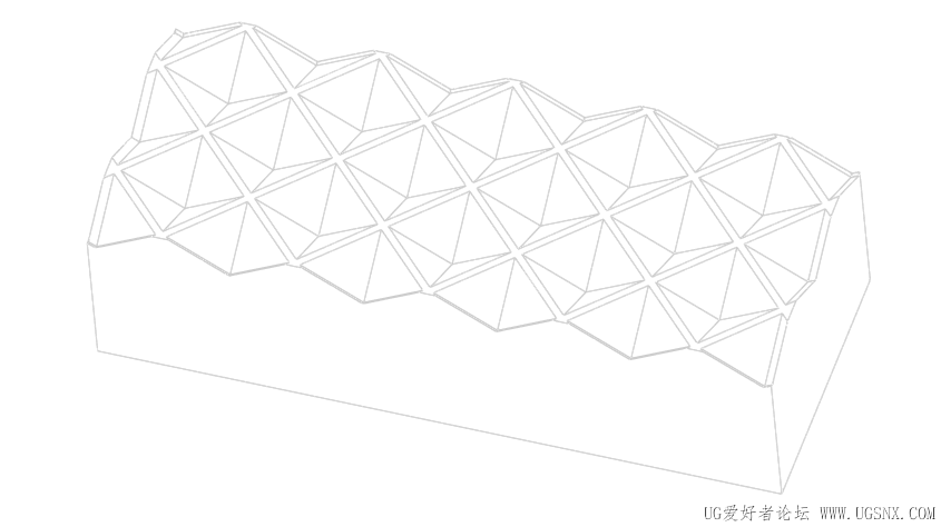

发表于 2025-9-5 17:10:47 | 显示全部楼层

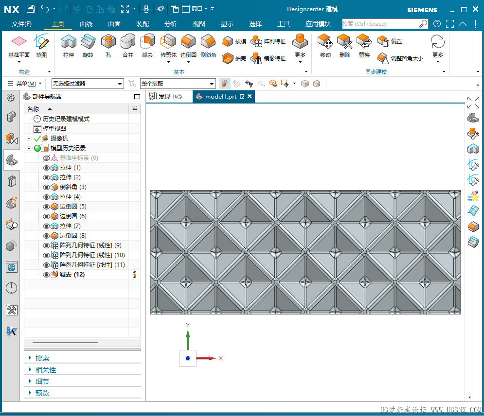

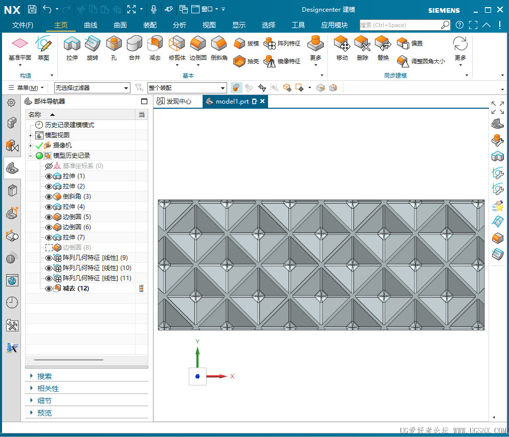

发表于 2025-9-8 13:07:46 | 显示全部楼层
2506 版 prt 文件: model1.rar (242.37 KB, 下载次数: 2)
x_t 格式文件: x-t.rar (772.58 KB, 下载次数: 5)
