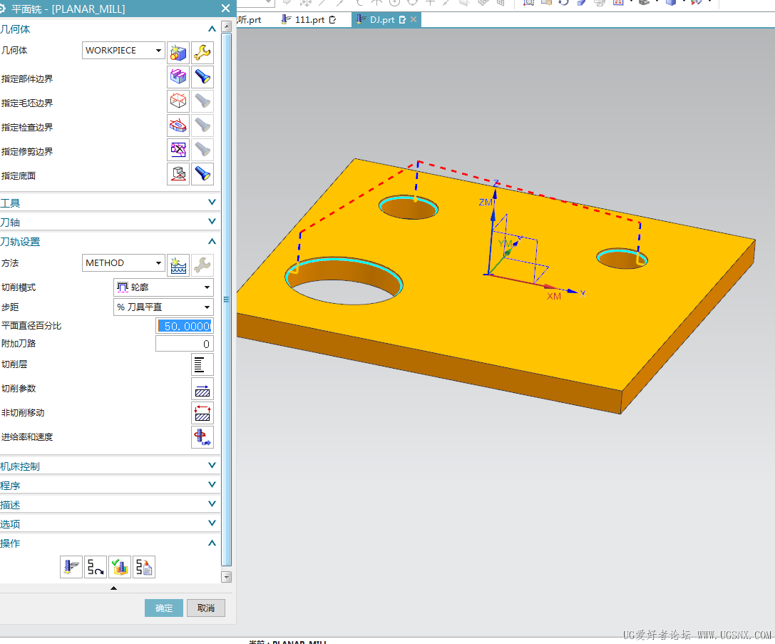

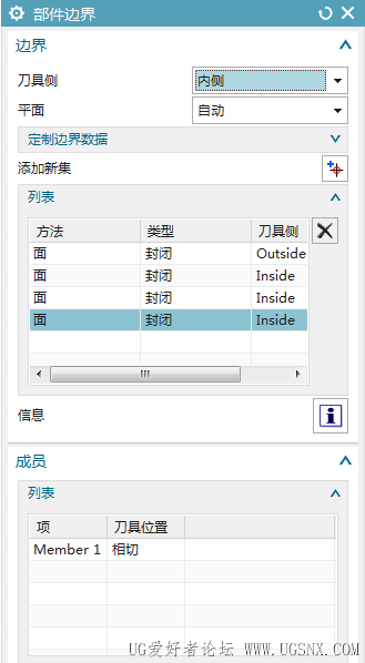

关于平面铣外部没有倒角的问题,选择了整个面,但外面的线条没有倒角,那是什么原因,麻烦大神帮忙一下

发表于 2025-9-6 18:45:59 | 显示全部楼层
切削参数打开 ,里面有个毛胚距离,数值改大即可,你可以改为2试试

发表于 2025-9-6 18:26:45 来自手机 | 显示全部楼层
标准驱动还要勾选去掉自相交

发表于 2025-9-6 18:25:46 | 显示全部楼层
倒角最好用平面轮廓铣这个加工方法

发表于 2025-9-6 17:15:49 | 显示全部楼层
切削模式改为标准驱动

发表于 2025-9-7 20:35:08 | 显示全部楼层
毛胚距离给个值,改大一点
