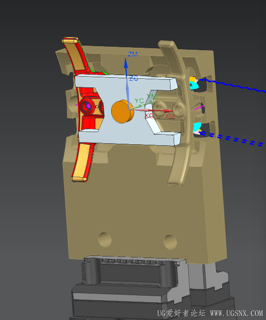

大神们五轴带刀尖跟随如何微调?
如图上刀路如何像三轴一样xyz偏移呢?五轴上加工一个坐标
557
4866
4866
发表于 2025-9-7 15:27:37 | 显示全部楼层
我是用  G52  调整
101
1333
7385
7385
发表于 2025-9-7 15:45:19 来自手机 | 显示全部楼层
看情况,一般调转台零位坐标或刀长值。
28
166
1935
1935
 楼主| 发表于 2025-9-7 20:07:07 来自手机 | 显示全部楼层
a986367848 发表于 2025-9-7 15:27
我是用  G52  调整
比方图上程序加工平面是转45度,我想平面降0.1毫米下去,g52不好调吧,我没用过,g52是加在转完角度后面吗?不然转完角度不准
28
166
1935
1935
 楼主| 发表于 2025-9-7 20:09:48 来自手机 | 显示全部楼层
lj564 发表于 2025-9-7 15:45
看情况,一般调转台零位坐标或刀长值。
调零位不行的,因为你零位如果降0.1毫米,转完角度加工的平面不会降0.1毫米,降刀长更不行,因为一把刀会加工好几个地方
557
4866
4866
发表于 2025-9-7 20:28:46 | 显示全部楼层
Aπ 发表于 2025-9-7 20:07
比方图上程序加工平面是转45度,我想平面降0.1毫米下去,g52不好调吧,我没用过,g52是加在转完角度后面 ...
G52  要放在不参与计算的位置啊
1972
6019
6019
发表于 2025-9-8 07:32:50 | 显示全部楼层
如果是底刃加工,用G10调整刀长应该最方便了。
354
12204
VIP会员
发表于 2025-9-8 08:09:07 | 显示全部楼层
加工该工序前用宏代码改刀具长度磨损值是否可行,比如#10001=-0.1;加工完此工序在结尾加#10001=0.0
28
166
1935
1935
 楼主| 发表于 2025-9-8 11:25:50 来自手机 | 显示全部楼层
18602627181 发表于 2025-9-8 08:09
加工该工序前用宏代码改刀具长度磨损值是否可行,比如#10001=-0.1;加工完此工序在结尾加#10001=0.0 ...
确实可行,大师xy有什么办法吗?
354
12204
VIP会员
发表于 2025-9-8 11:28:40 | 显示全部楼层
Aπ 发表于 2025-9-8 11:25
确实可行,大师xy有什么办法吗?
XY可以临时偏移EXT总坐标,比如X用#5201=0.1,Y用#5202=0.1,就是工序加工完不要忘记改回0.0
