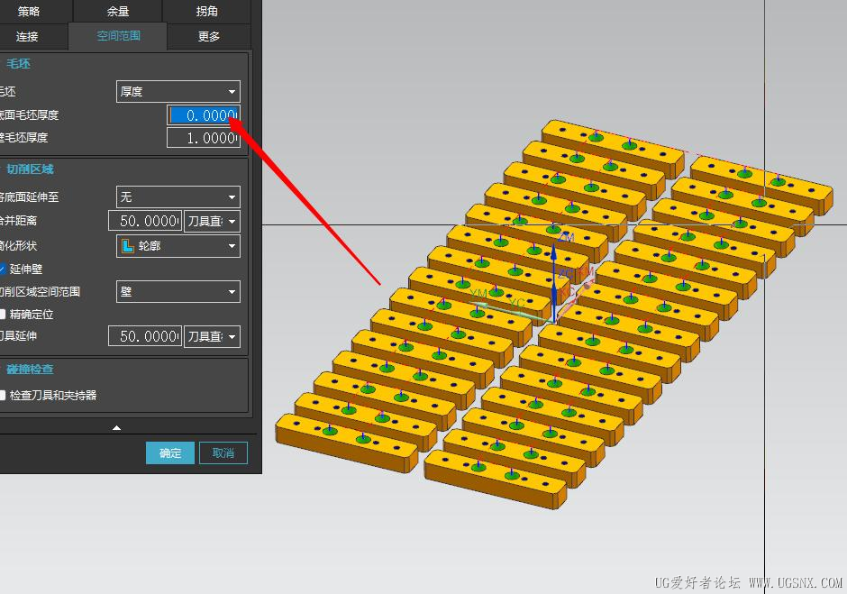

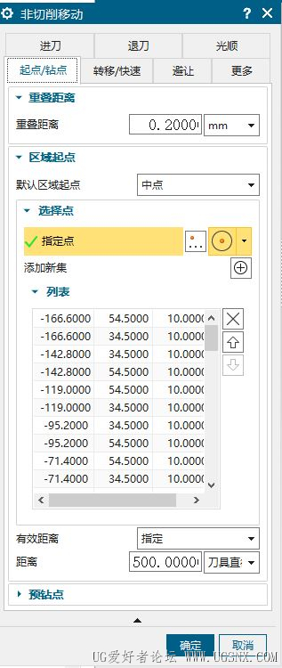

[求助] 底壁铣有什么方法可以排序吗?

发表于 2025-9-10 07:01:14 | 显示全部楼层
yhj945 发表于 2025-9-9 22:57
不想用阵列道路试试:
非切削移动——起点/钻点——指定点——按你想用的顺序添加点(注意每个点添加新集) ...
完全可以随意DIY刀路顺序,顺手给你优化了钻孔打点,拿去学习。
通过网盘分享的文件:CN007127966与16266-排版(1).prt
链接: CN007127966与16266-排版(1).prt 提取码: 1234

 楼主| 发表于 2025-9-12 08:32:13 | 显示全部楼层
通过网盘分享的文件:CN007127966与16266- ...
添加这些点的时候是一个一个添加的,还是有什么更快的方法?

发表于 2025-9-15 02:58:26 | 显示全部楼层
跟随起点,在非切削里面给一个起点

发表于 2025-9-15 08:00:44 | 显示全部楼层
只需一招搞定,设置壁毛胚厚度,不要设置底面毛胚厚度
