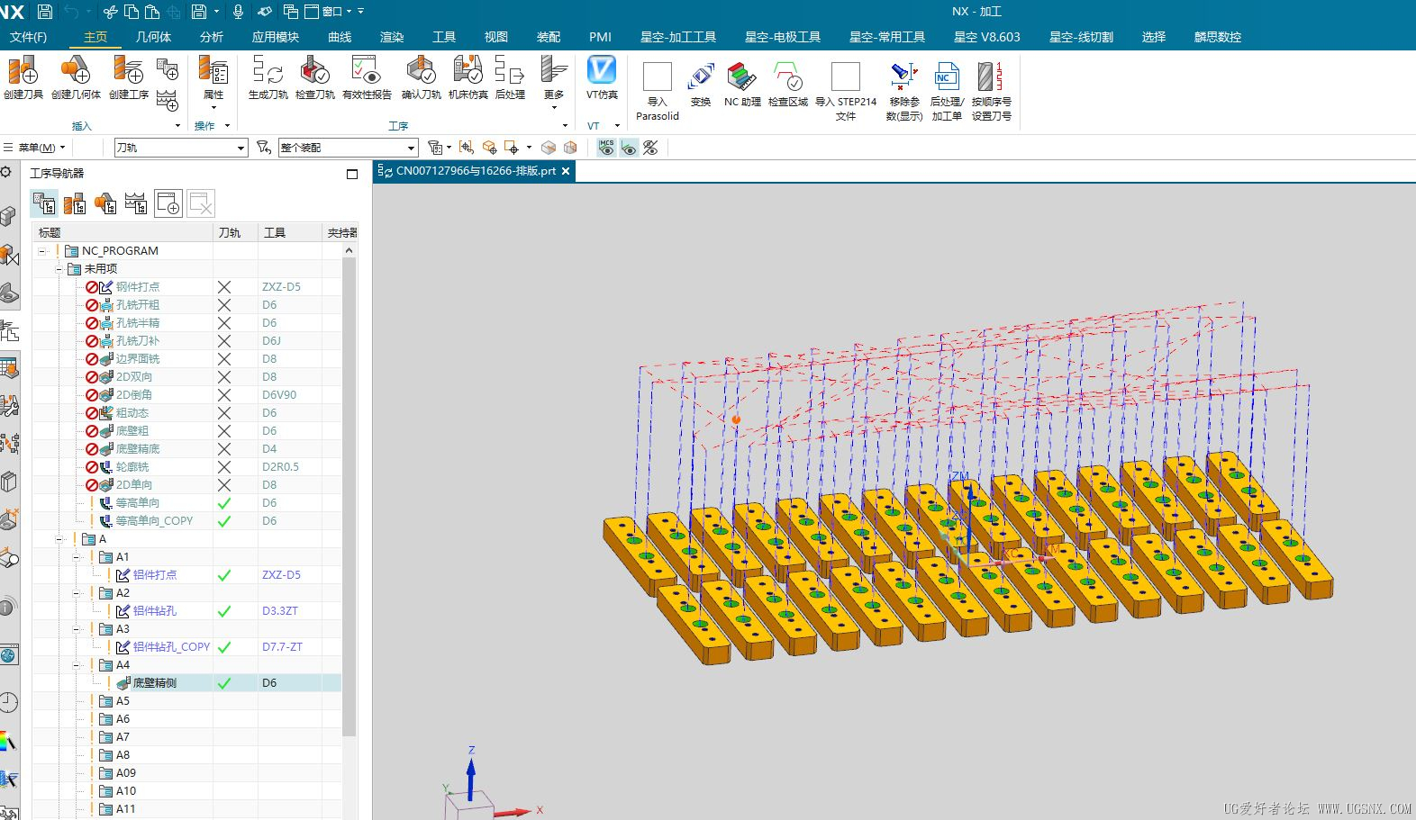

底壁铣有什么方法可以排序吗?
通过网盘分享的文件:CN007127966与16266-排版.prt
链接: CN007127966与16266-排版.prt 提取码: fugs
发表于 2025-9-15 09:35:31 | 显示全部楼层
策略里面有个优化 标准可以改排序

发表于 2025-9-8 13:28:27 | 显示全部楼层
刀轨编辑,阵列

发表于 2025-9-8 14:12:34 | 显示全部楼层
所以我用平面铣多..........再说你这排版的不是阵列更好吗

 楼主| 发表于 2025-9-9 18:28:26 | 显示全部楼层
我问的是除了阵列有没有别的方法?

发表于 2025-9-9 19:23:26 | 显示全部楼层
zdp215 发表于 2025-9-9 18:28
我问的是除了阵列有没有别的方法?
型腔铣或者孔铣也行

发表于 2025-9-9 22:57:05 | 显示全部楼层
不想用阵列道路试试:
非切削移动——起点/钻点——指定点——按你想用的顺序添加点(注意每个点添加新集)试一试行不
