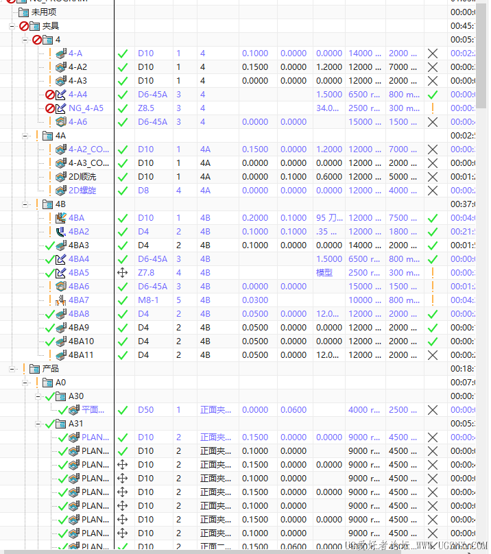

各位大佬   为什么老是自动展开   有时候太多组  搞的很烦

发表于 2025-9-9 08:20:57 | 显示全部楼层
换2412版本就不会了

发表于 2025-9-9 08:39:02 | 显示全部楼层
2206也会这样

 楼主| 发表于 2025-9-9 11:28:25 | 显示全部楼层
w810611252* 发表于 2025-9-9 08:20
换2412版本就不会了
换了   一样的

发表于 2025-9-9 19:51:56 | 显示全部楼层
之前论坛有人问过这个问题,听说是星空外挂的问题,不知道解决了没有

发表于 2025-9-9 20:27:05 | 显示全部楼层
改成用经典工序导航器就,添加一个文件进去就可以了

 楼主| 发表于 2025-9-10 15:46:40 | 显示全部楼层
应该不是星空外挂的问题

 楼主| 发表于 2025-9-10 15:46:59 | 显示全部楼层
添加那个文件  可以发我吗
